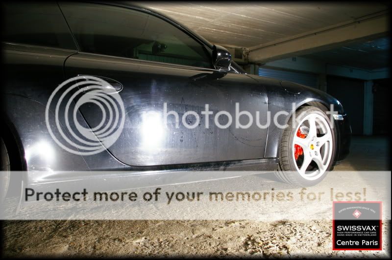

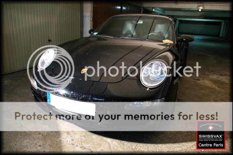

Pour commencer, la voiture était lavée régulièrement au nettoyeur Haute Pression, il reste donc un gros film de saletés persistantes cachant ainsi l'état de la carrosserie, beaucoup d'insectes sur la face avant mais SURTOUT des trainées de gommes récoltées sur la face avant de la voiture lors des sorties "circuit", place aux photos. :)

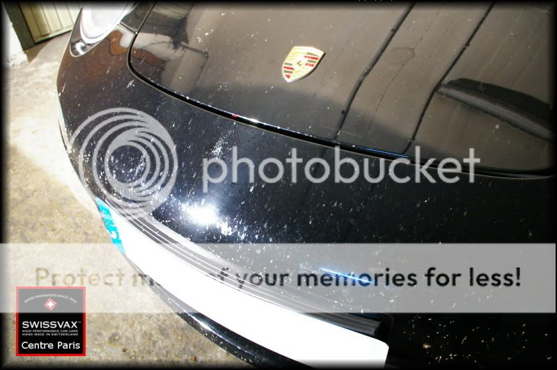

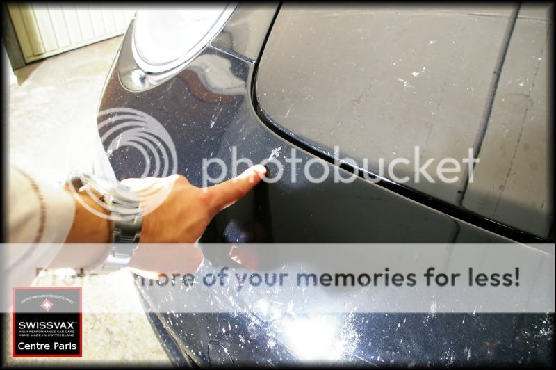

La face avant, couverte de saletés (insectes, microrayures, gommes, etc :shock: ) :

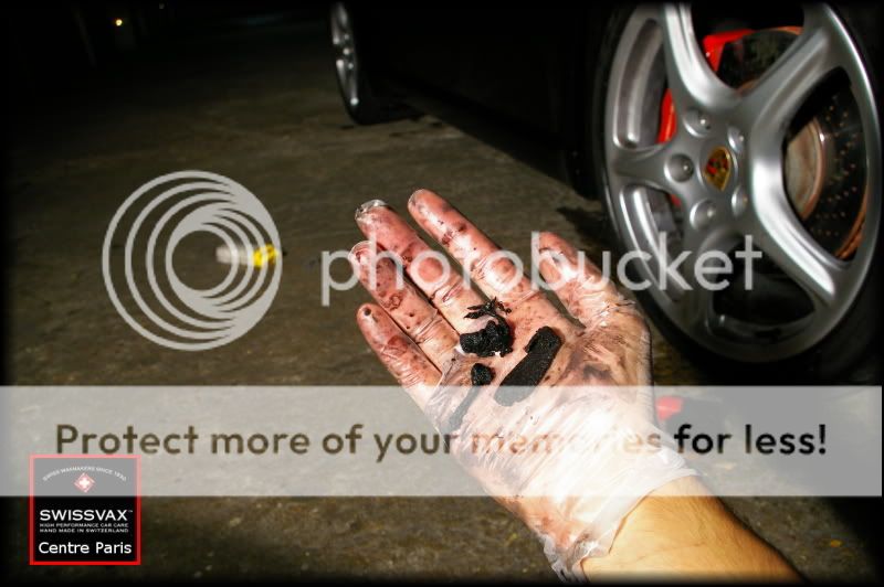

Voici les fameuses trainées de gommes présentes sur la voiture :

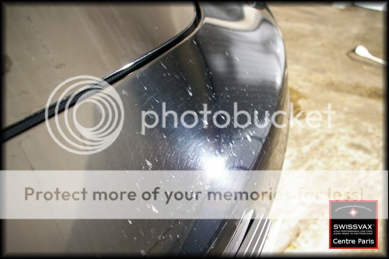

Le film de saleté cache l'état de la carrosserie :

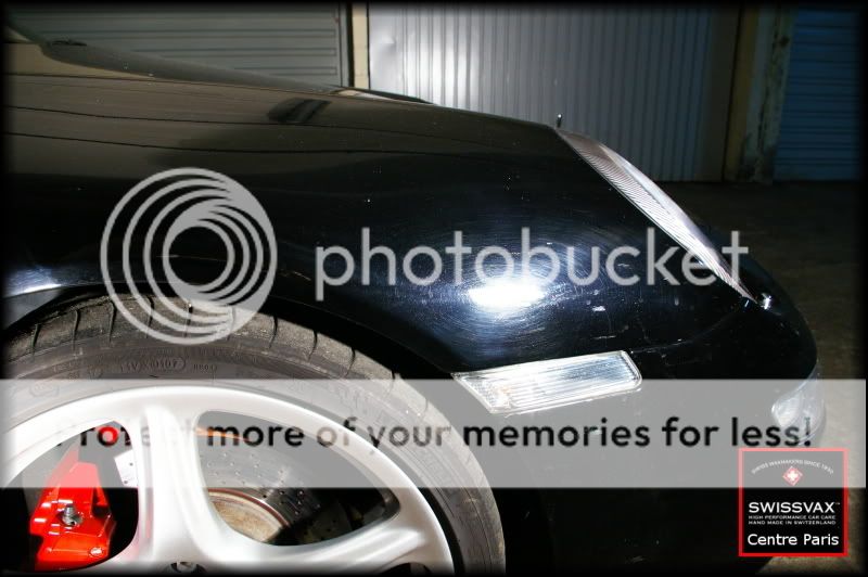

Mais sous certains angles, on se rend compte qu'il va y avoir du travail...
Beaucoup de travail! :shock:

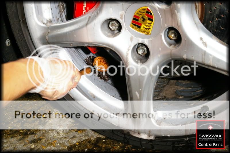

Passage obligatoire sur les jantes : lavage, décontamination, prétraitement pour une meilleure accroche de la cire et finition/protection grace à la cire spécifique "Autobahn", ce traitement apportera un gros plus pour l'entretien régulier de la voiture.
Je commence par laver les jantes au "Wheel" de Swissvax, ce produit décolle très bien les saletés présentes.

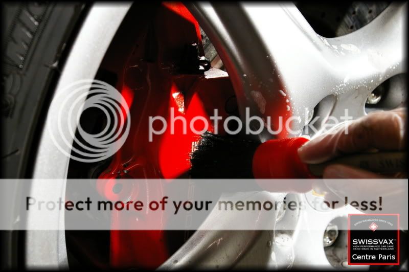

Je m'aide d'une brosse pour faire l'intérieur des jantes :
Ainsi que de la brosse "Swissvax - Wheel Brush" afin de nettoyer la face extérieure et les étriers de freins :

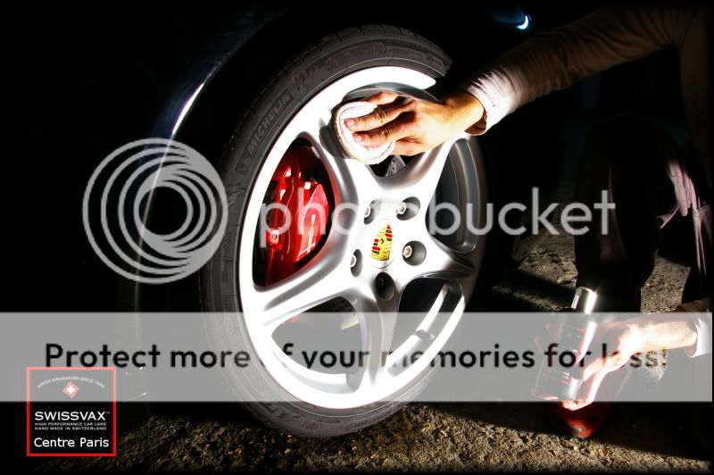

Mais ce n'est pas fini, il reste encore des traces de goudrons et nécessitent d'être protégées,
Cleaner Fluid puis cire Autobahn et le traitement des pneus au "Pneu" ne seront pas de trop. :)
Voilà qui est tout pour les jantes, un gros travail de fait.

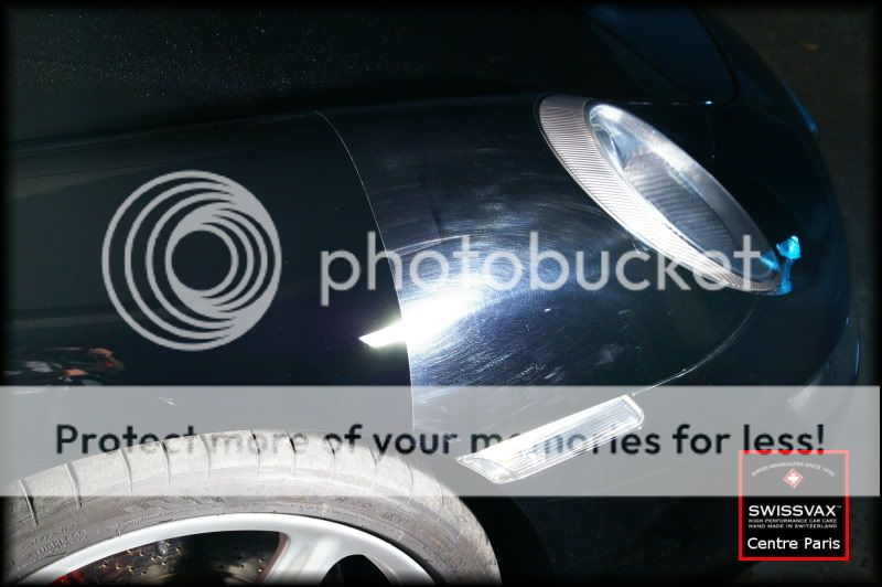

C'est décidé, je commence par une aile!
La peinture est agréable à polir, les microrayures partent relativement bien et l'épaisseur retirée est faible, environ 4microns, ce qui laisse une très grosse marge pour de futurs traitements. :)
Voilà un aperçu de la différence obtenue. :o
