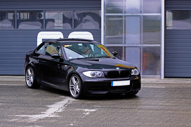

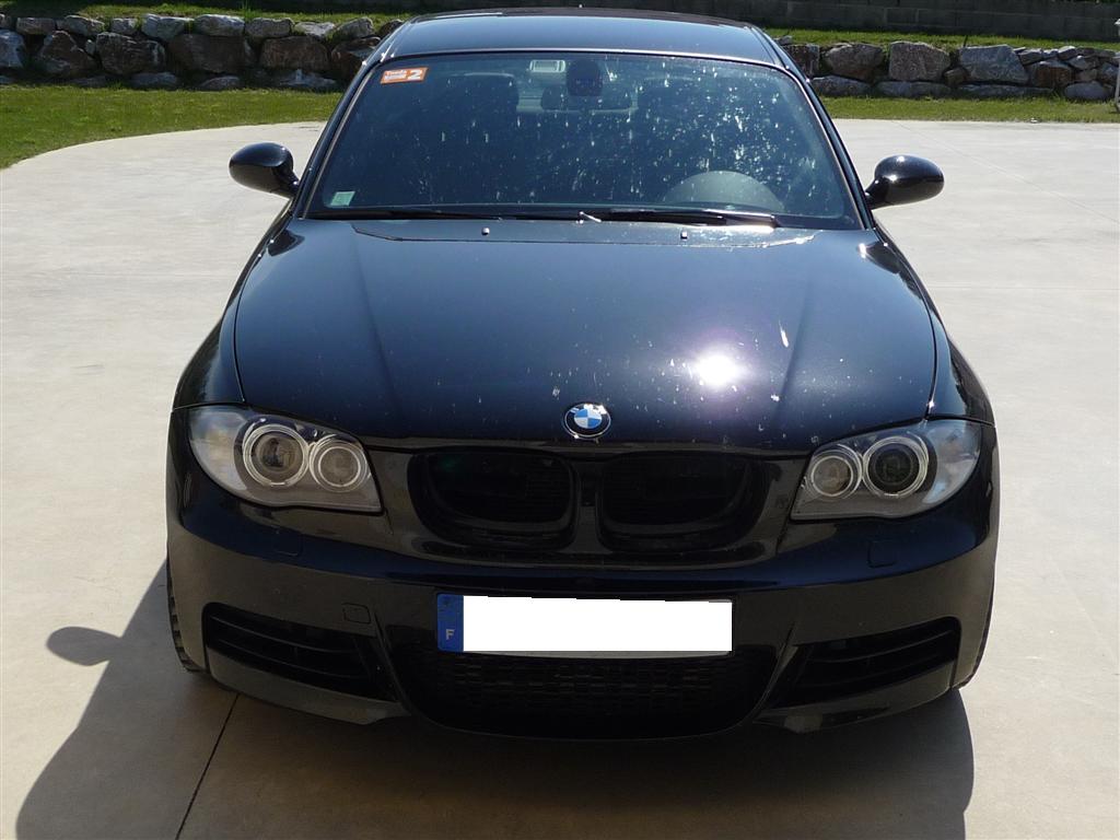

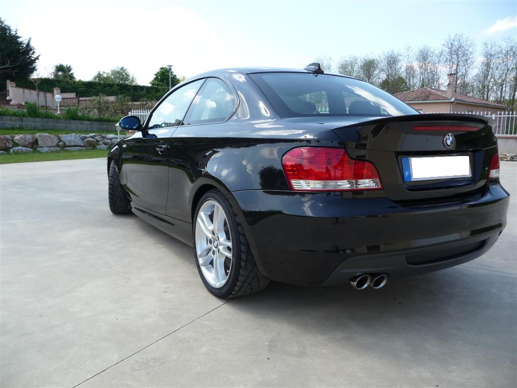

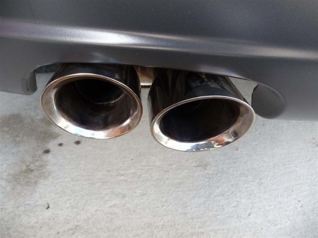

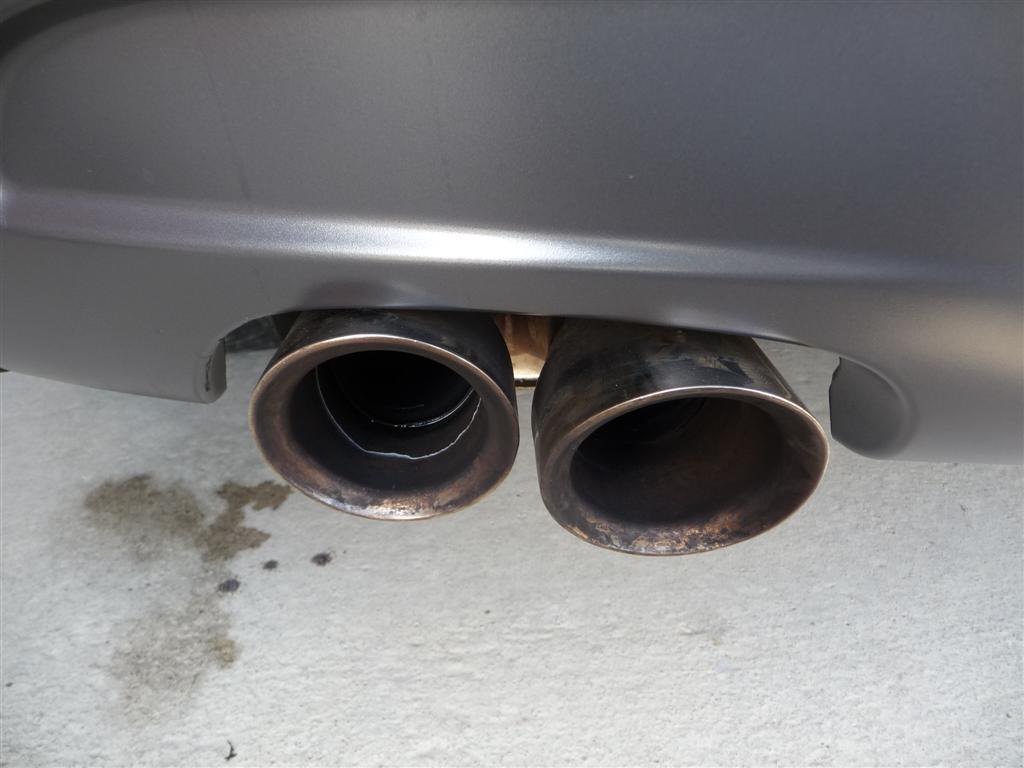

Un petit tour de ce coupé à son arrivée :
Ah bon vous avez vu quelques morceaux de gommes vous ? Non franchement je ne vois pas où…

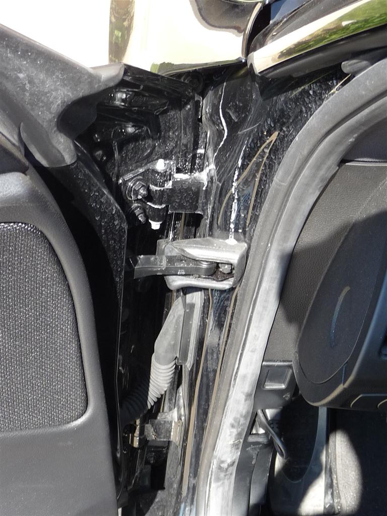

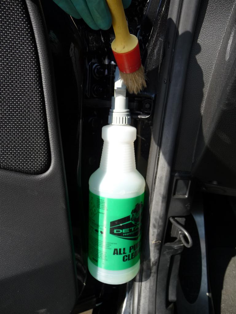

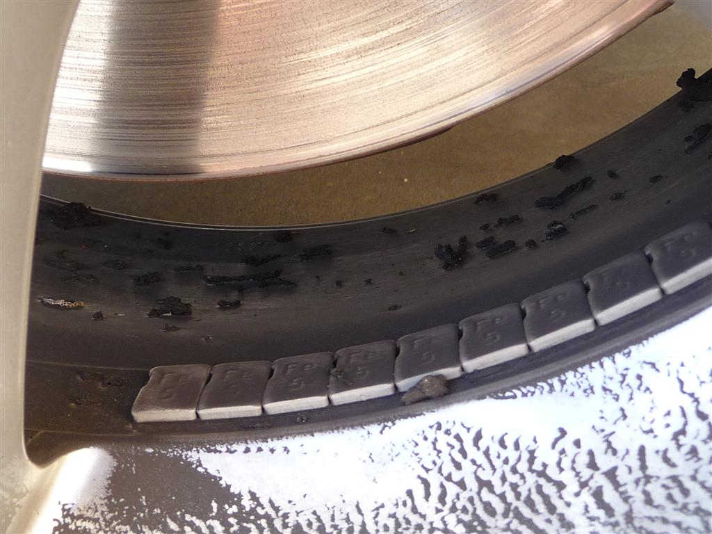

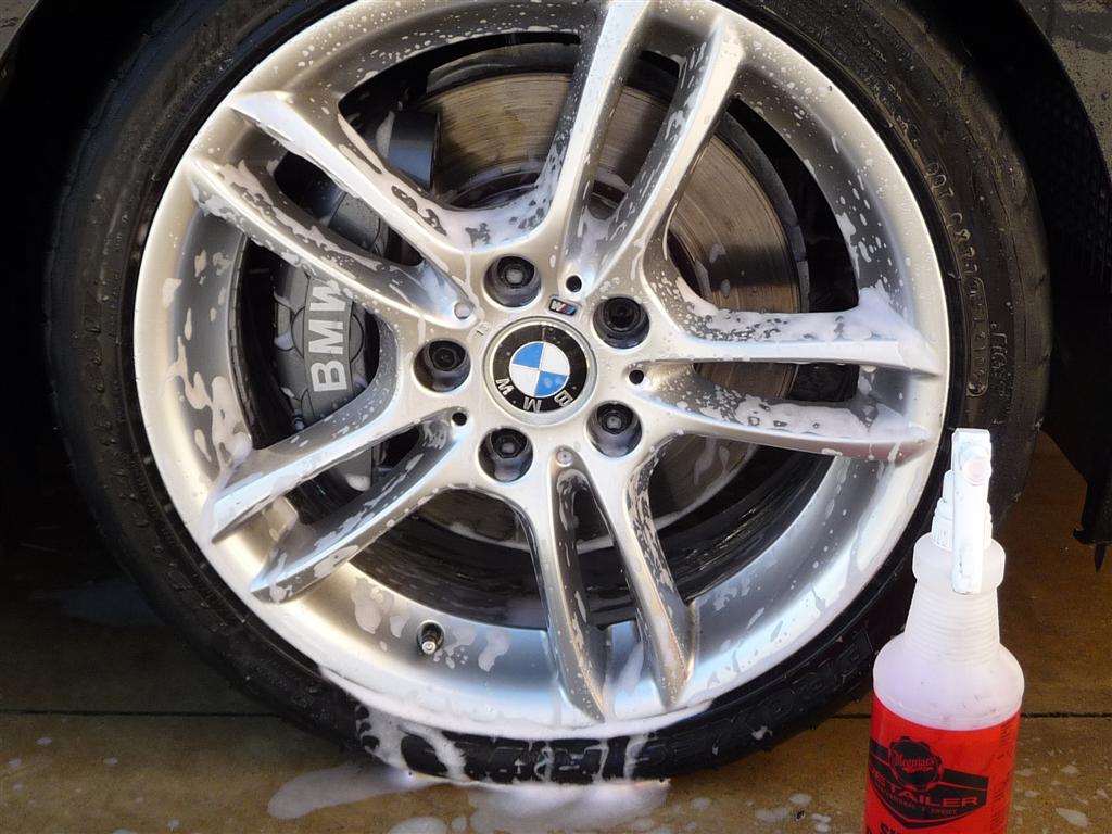

Comme à mon habitude, je commence par les arches de roues, jantes et pneus.
Le Super Degreaser de Meguiars en 1 :4 sera suffisant, aidé parfois de l’APC 59 d’Insta Finish en dilution 1 :4.
Pour le matériel, ce sera la grande et la petite brosse EZ, la brosse Mother pour jante, brosse no-name pour les arches.
Pour la gomme j’ai eu la chance qu’elle parte assez facilement. En fait, comme c’était souvent des « gros pâtés », il n’y avait qu’à les enlever à la main après avoir pulvérisé du Super Degreaser.
Une partie de la gomme récupérée...
Jante finie
Puis je pulvérise abondamment à l’APC Meguiars (en 1 :4) les coins et recoins de la BM et je frotte avec un pinceau.

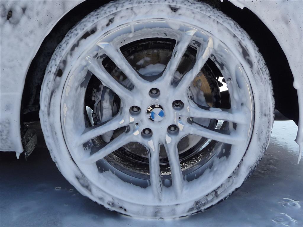

J’attaque la séance mousse : Karcher, foam lance (100ml de Snow Foam + 50 ml APC Meguiars + 150 ml de Bug Away Insta Finish). Il fallait au moins ça pour faire « sauter » la protection.
A propos du Bug Away d’Insta Finish : je suis assez déçu par ce shampoing car même en dilution hard, je ne le trouve pas très costaud, en comparaison du Strong Wash ou du Citrus Wash de Chemical Guys que j’ai déjà utilisés tous les deux.
Il faut vraiment forcer sur la dose pour arriver à un résultat satisfaisant. Et à ce rythme là, le gallon ne va pas durer longtemps.
J’ai peu de photos de cette étape ainsi que du lavage car comme vous pouvez le voir, il faisait grand soleil ce qui a été très gênant.
Pour le lavage j’ai comme toujours utilisé la méthode des deux seaux. Je devais rincer chaque élément après l’avoir lavé. Mais il séchait très vite. Heureusement que le passage de la clay se faisait après…

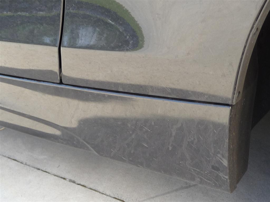

Très peu de contamination, en dehors des bas de caisse comme souvent.

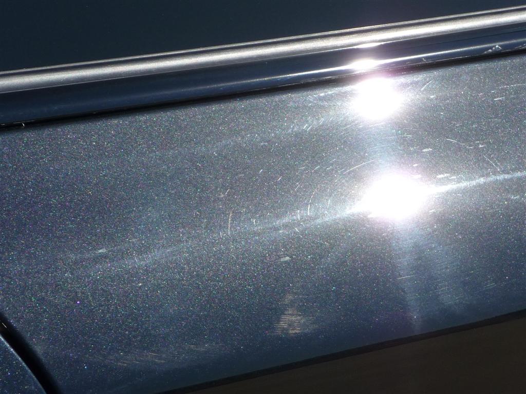

Dans l’ensemble la voiture n’est pas tellement micro-rayée. C’est tout de même un véhicule de 2 ans qui est plutôt bien entretenu par son proprio.
Cependant au moment de prendre les photos, je vais avoir droit à quelques surprises…

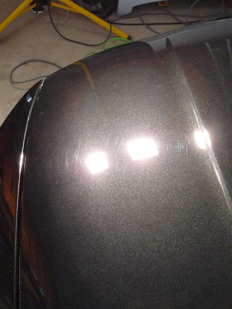

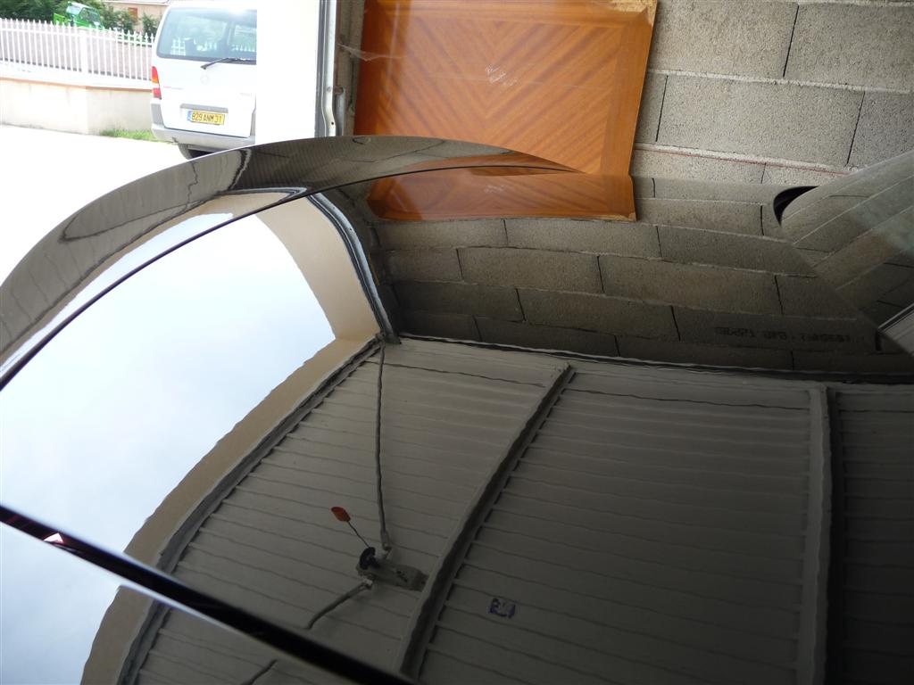

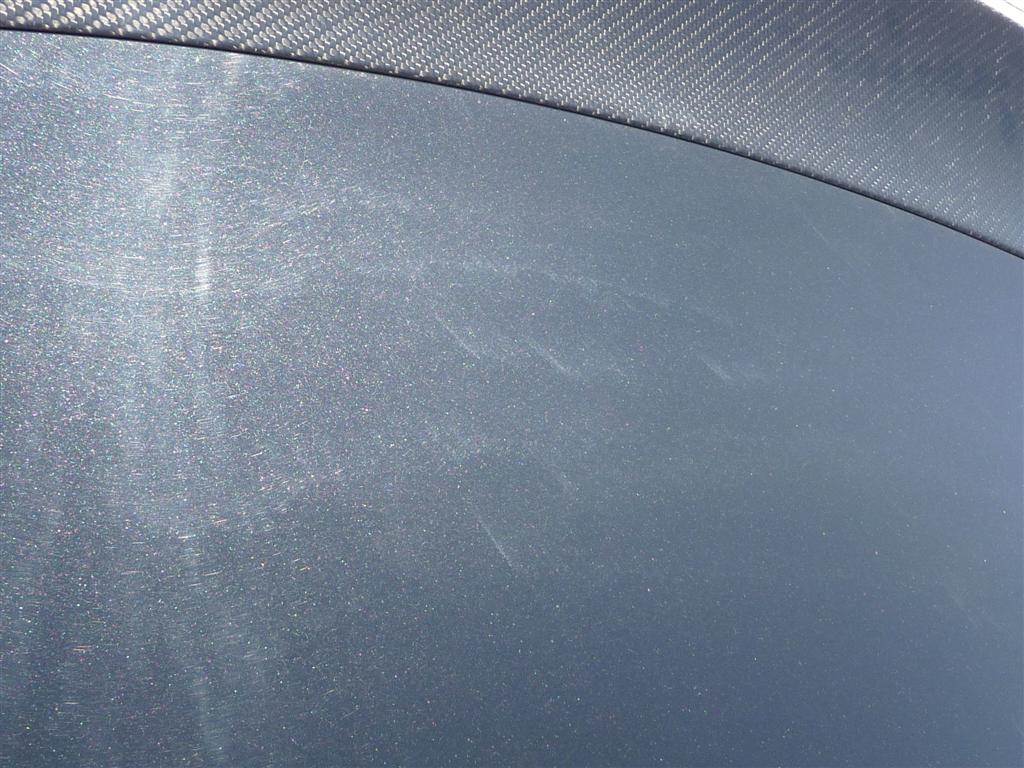

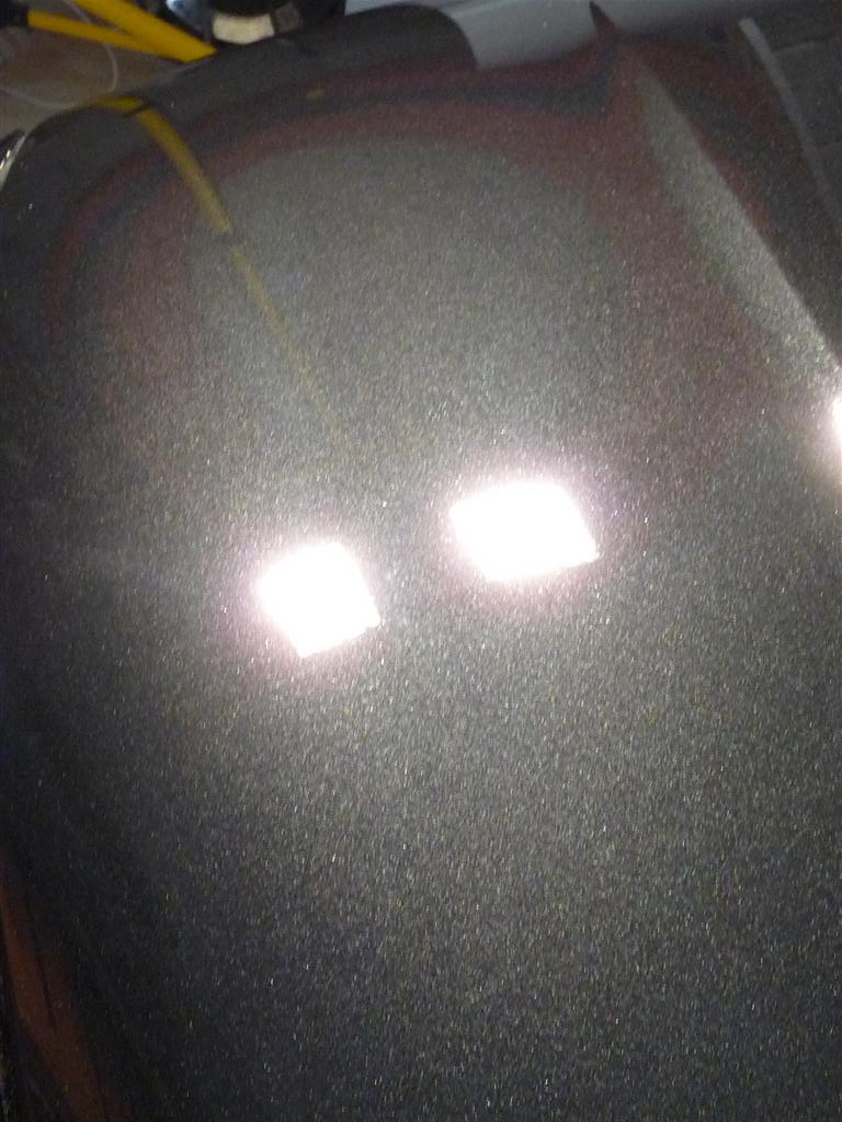

Le coffre tout d’abord : cette zone avait été vue avec le proprio. Lors du changement d’aileron, des margoulins ont sans doute renversé de la colle puis frotter avec je-ne-sais-quoi. Y a-t-il eu un polissage après ? Je ne sais pas, mais voilà ce que ça donne :
Au passage, le montant arrière gauche a pris un coup du même je-ne-sais-quoi. Il est bourré d’hologrammes qu’on ne voit pas forcément bien sur la photo.

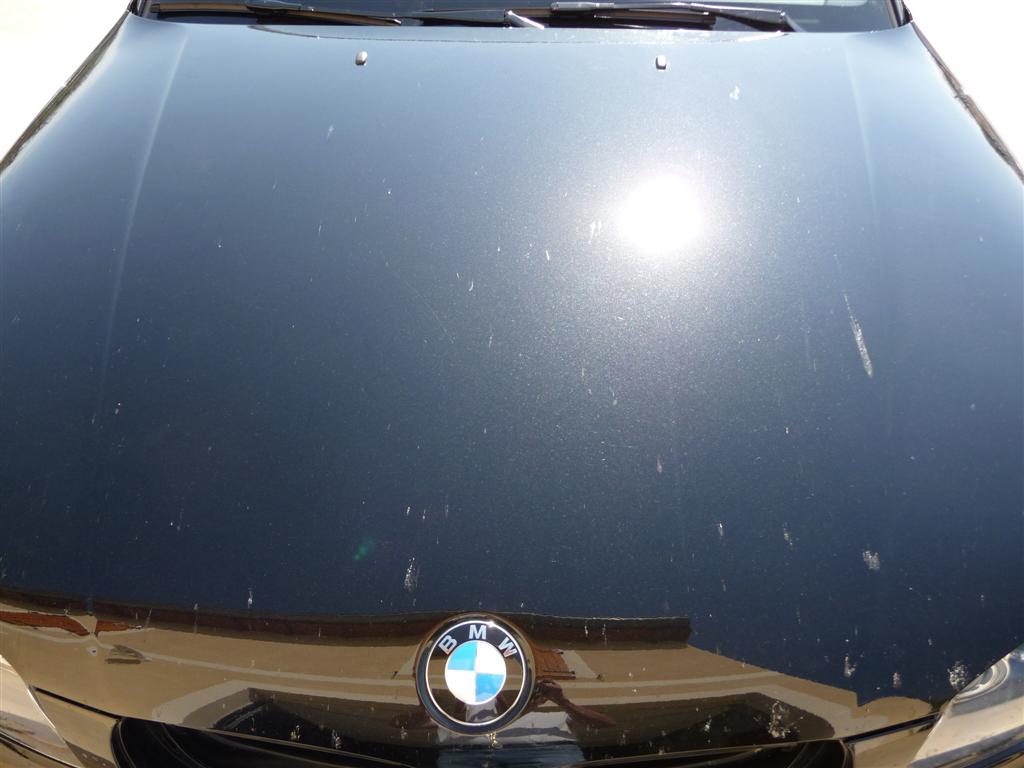

Voici un exemple des petits défauts :
Les plus gros :

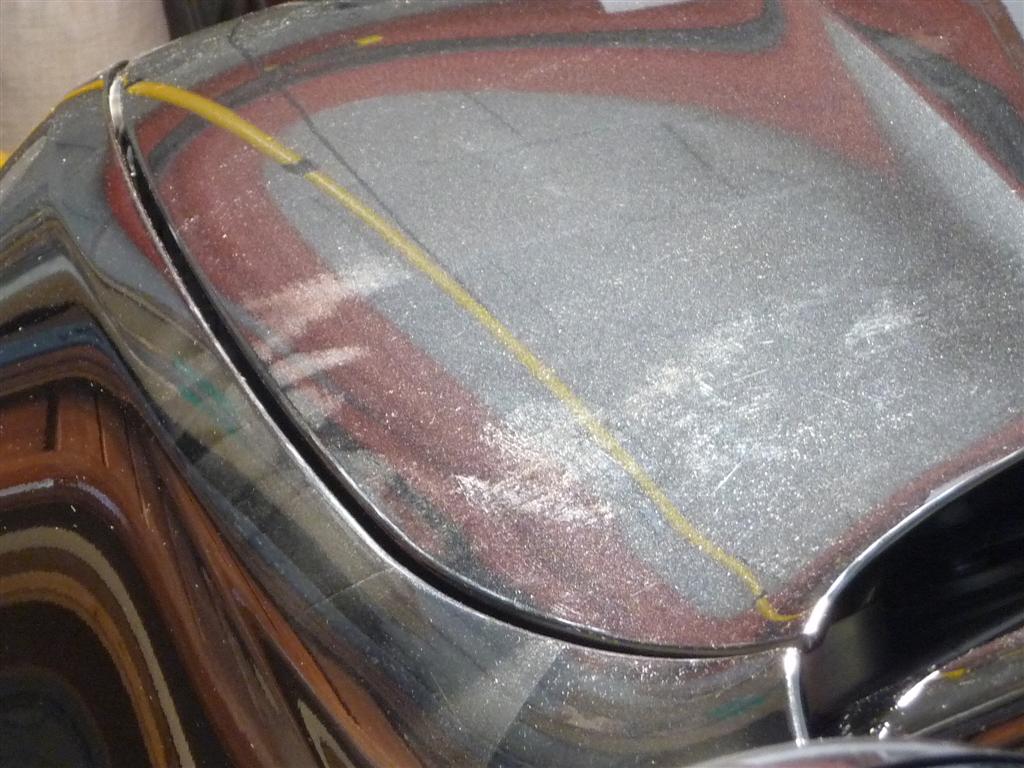

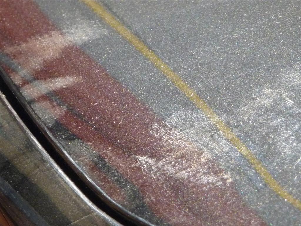

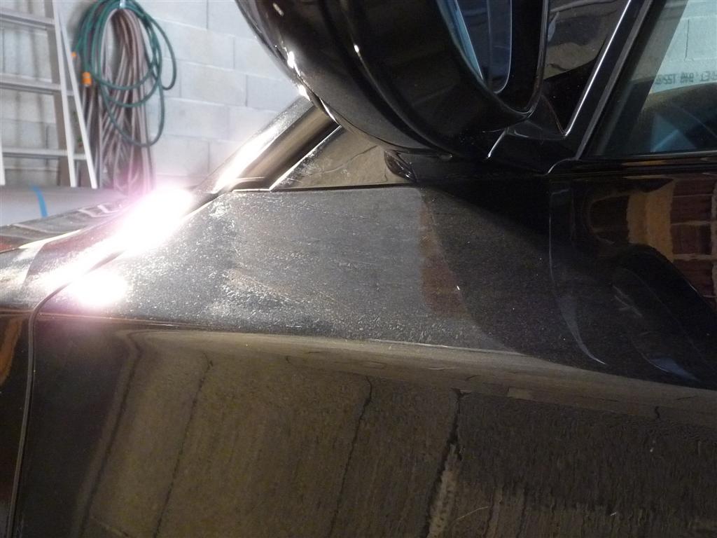

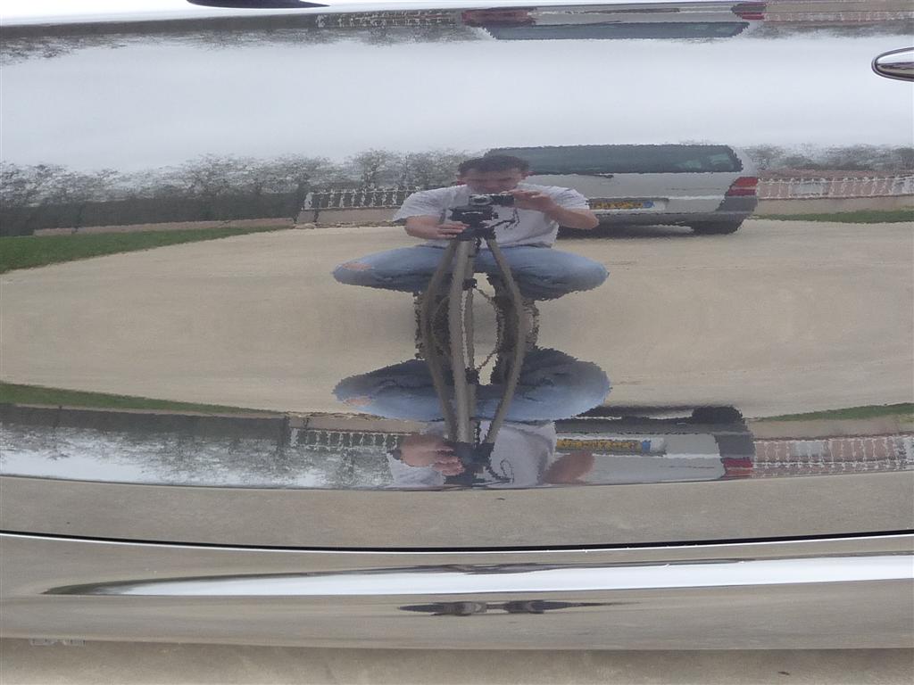

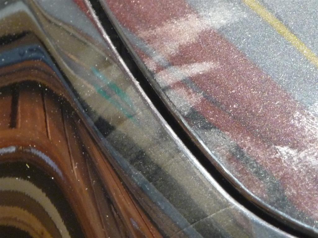

Je continue l’inspection et j’arrive sur l’aile avant gauche. Et là grosse grosse surprise. Constatez par vous-même.
Je me dis : de tels défauts, ce n’est pas possible. Ca doit être des tâches que je n’ai pas vues au lavage (à cause du soleil) et sur lesquelles je n’ai pas insisté au moment du clayage…
Je reprends donc ma clay et on recommence. Mais nada, toujours pareil. Je tente un petit coup d’anti-goudron d’Autoglym. Nada une fois de plus.
J’abandonne, ne voulant pas faire de bêtise et je me dis qu’on verra bien ce que ça donnera au moment du polissage. Il faudra que je fasse très attention…

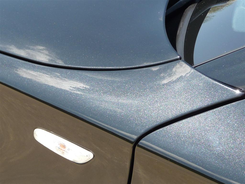

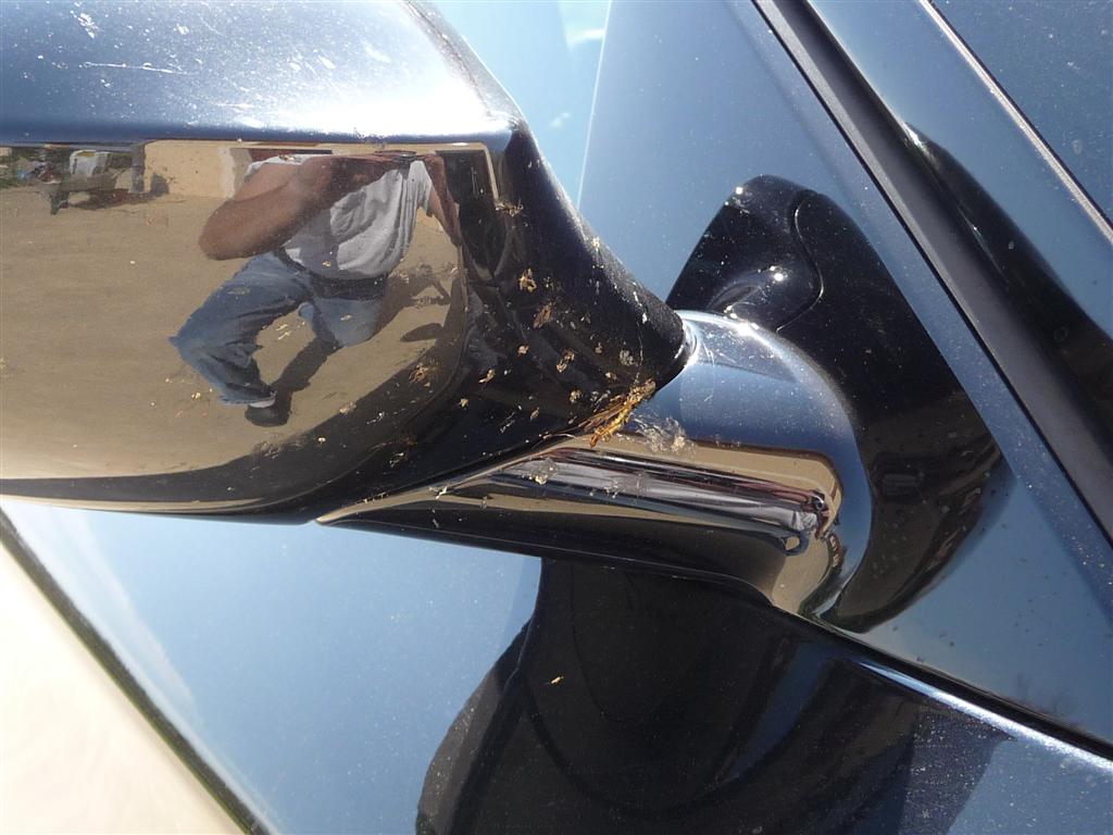

Cependant les surprises continuent. Je retrouve le même genre de tâches sur l’avant de la portière gauche ainsi que sur le bas de caisse gauche. Et là, en plus, le toucher est très granuleux.
pImage
Et c’est pareil autour du rappel de clignotant ainsi que sur le rétroviseur.
Ces tâches m’inquiètent vraiment. Je me demande ce qui a pu causer cela… un produit toxique renversé et mal essuyé ? Comment ça va réagir lors du polissage ?

Avant de me lancer dans le polissage et afin de faire retomber la pression (à cause des tâches), je m’attaque aux pots d’échappements.

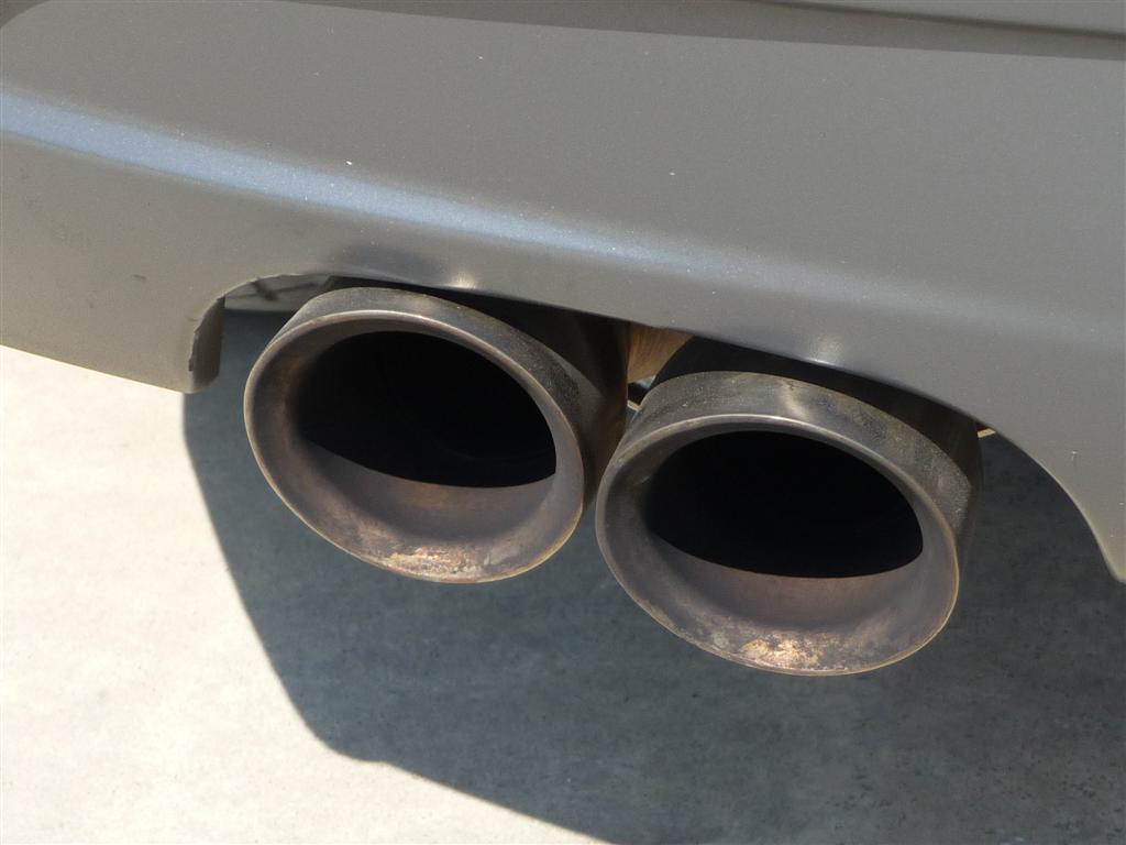

Matériel : papier industriel en rouleau, Meguiars All Metal Polysh et paille de fer 000 pour l’intérieur des trompettes.
Avant
Après

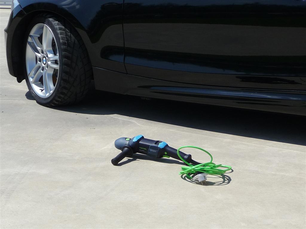

La polisseuse en action : la Festool RAP 150 FE Shinex.

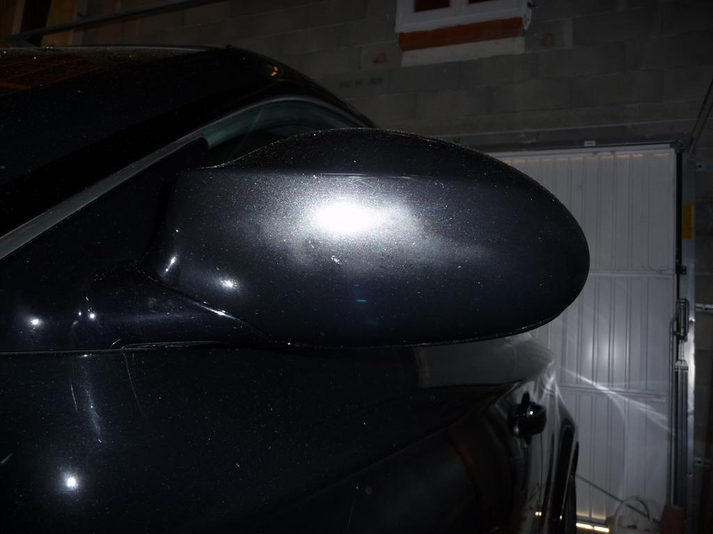

En cours de polissage : les fameuses tâches
Tout compte fait, elles sont parties très facilement et le toucher est redevenu lisse. Il en reste juste un petit reliquat sur le bas de caisse, pas visible à l’œil nu, mais uniquement au toucher. Il aurait peut-être fallu insister plus, mais étant sur une partie plastique, j’ai préféré une fois encore, jouer la sécurité.

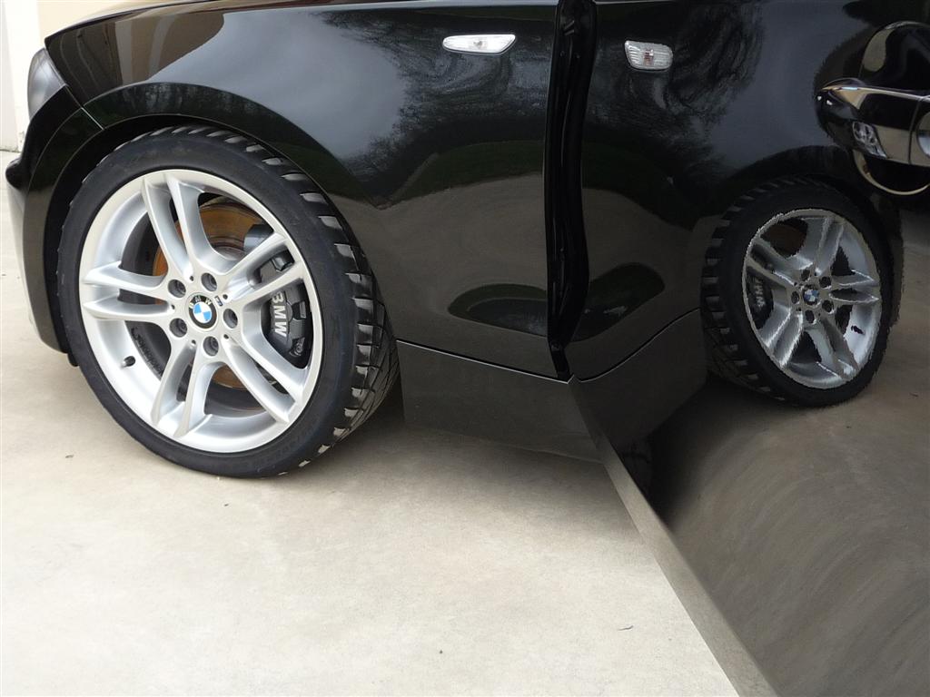

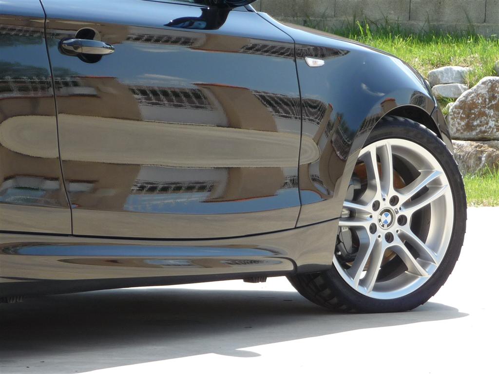

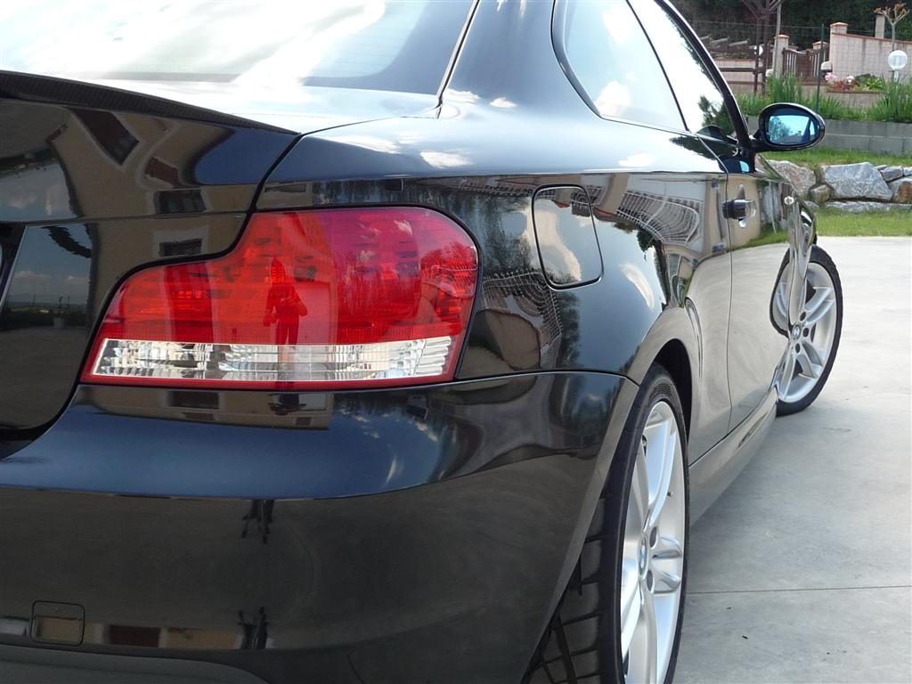

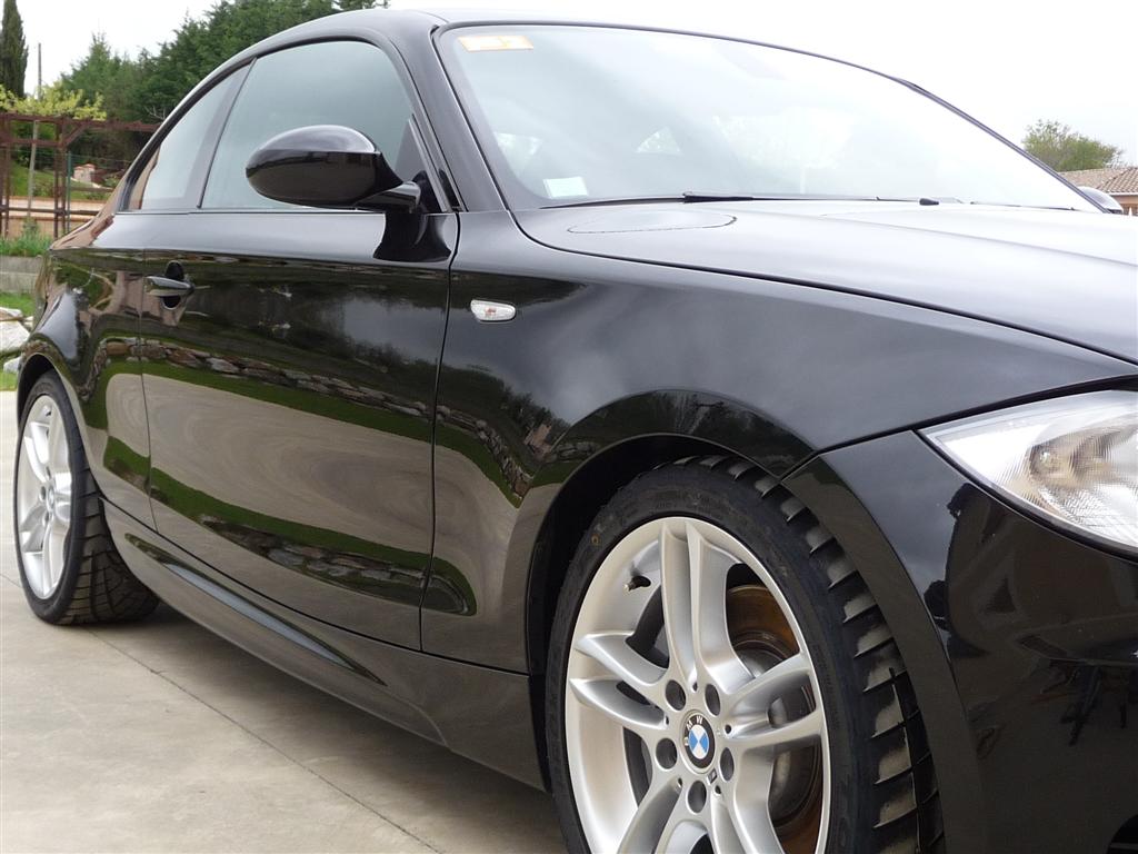

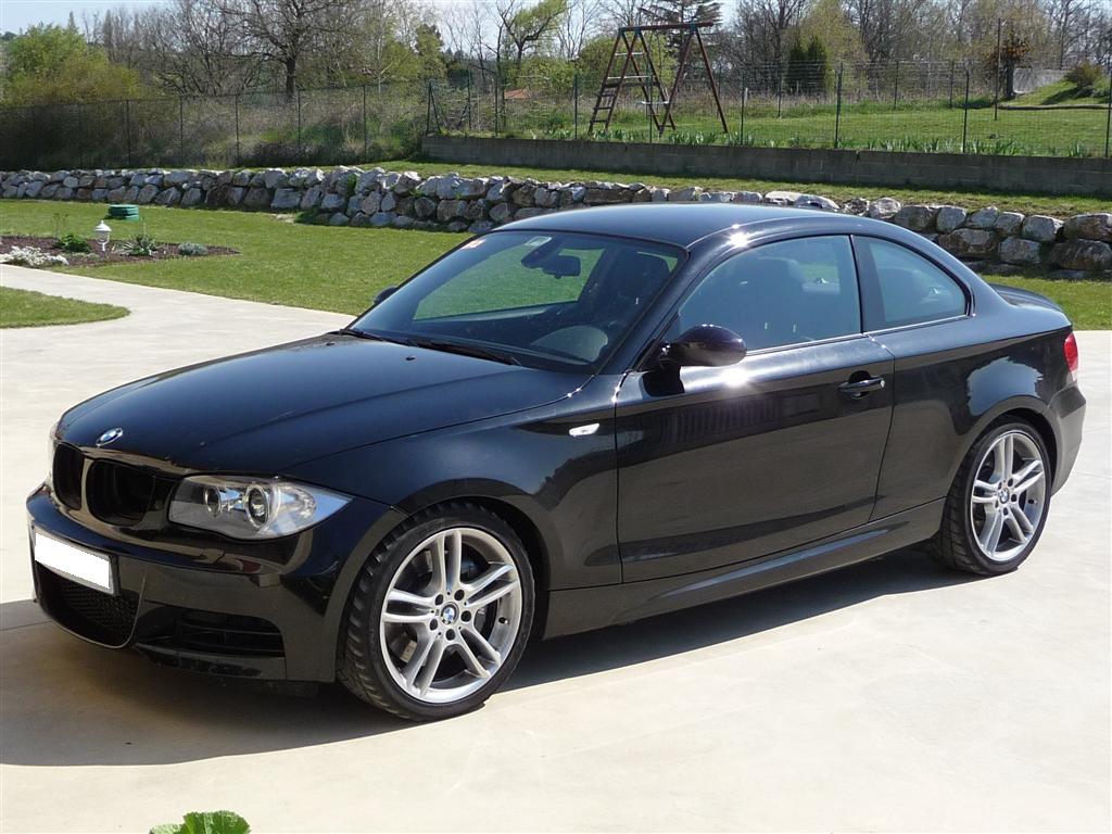

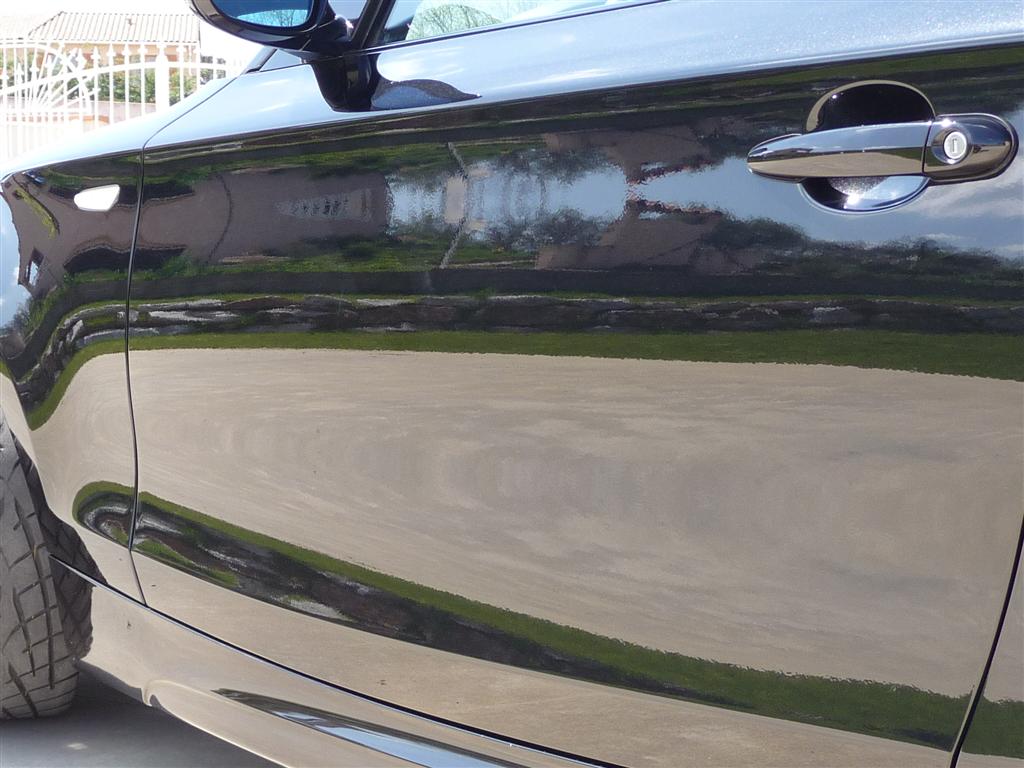

Photos finales :
Le coffre : les hologrammes ont totalement disparus
On s’amuse comme on peut :lol:

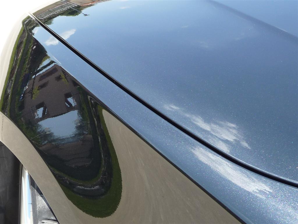

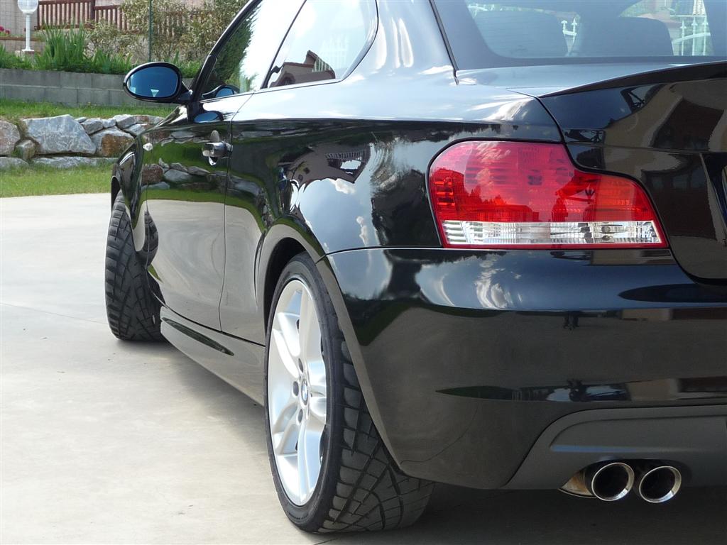

Le côté gauche a retrouvé son éclat d’origine
Un petit coucou de ma Festool, bien contente du travail accompli
Quand je vous le disais que le proprio de cette BMW 135i adore les circuits : deux semaines plus tard, il était à Nogaro avec d’autres passionnés pour une journée de plaisir.
On voit bien qu’il a roulé sous la pluie mais la voiture a gardé son éclat et pour moi cette photo est la meilleure récompense de mon travail de passionné.
