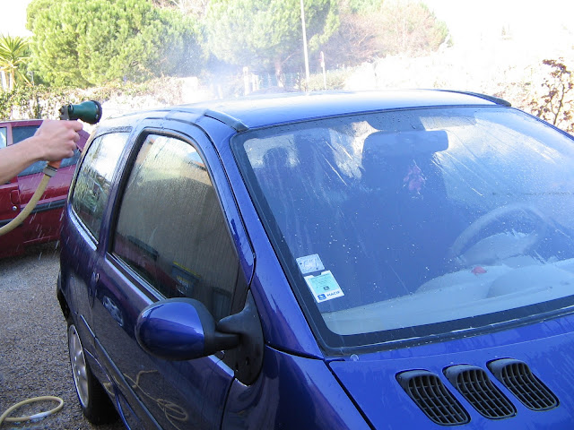

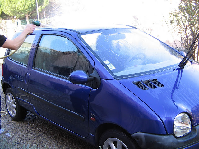

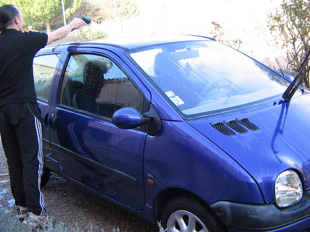

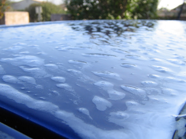

Prélavage
je n'est pas de foam lance, du moins pour le moment. donc j' ai fabriquer un foam lance DIY suivant les conseils de cosmétique-auto.com
dedans j'y ai mis environ 4 litres d'eau chaude, environ 50ml de shampoing NXT, un zest de liquide vaisselle dégraissant, et de pchitt de produit à jantes style norauto.
( non mais n'importe quoi :? ) je sais c'est pas trop subtil, mais le résultat me convenait...
la photo à était prise environ 5 minutes aprés l'application. d'ou l'impression qu'il n'y a pas assez de produit er de mousse sur le véhicule.
a l'eau claire abondamment comme tout le monde

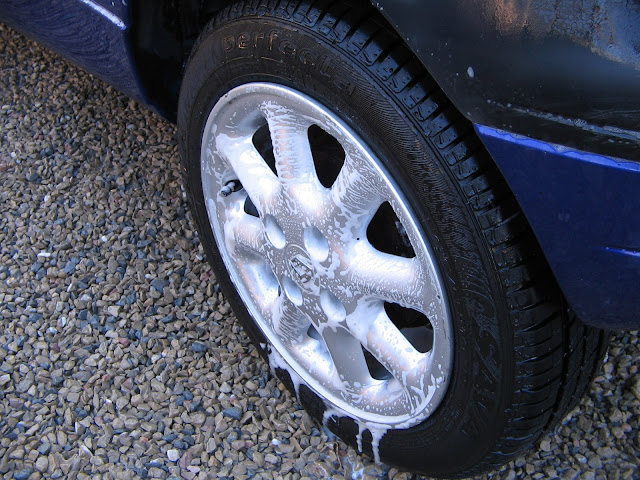

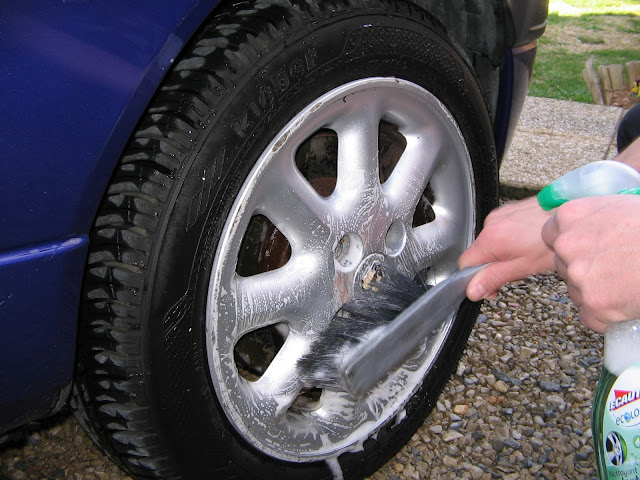

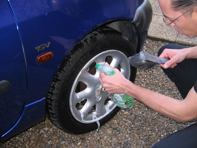

Jantes et pneus
j'ai utiliser pour le nettoyage des jantes, des pneus et des passages de roues une balayette, la brosse à jantes style meguiar's, et du produit à jantes acheter à INTERMARCHE.
et oui à ce moment je n'avait pas encore le WB et l'APC.
d'ailleurs aujourd'hui je voie très bien que les produits font une énorme différence... ;)

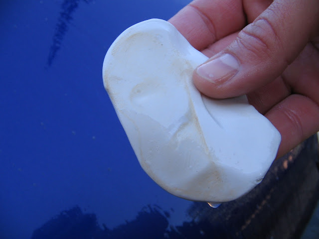

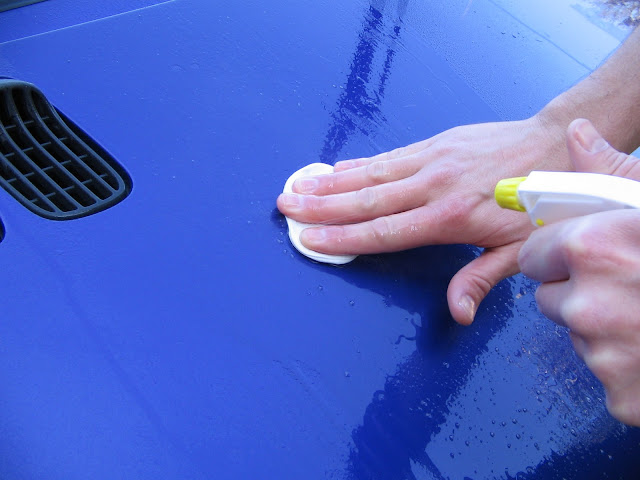

pour la décontamination de la voiture j'ai utiliser la clay de chez meguiar's. je n'avait plus assez de QD pour toute la carrosserie alors j'ai suivie vos conseils
en diluant une bonne dose de shampoing auto ( j'ai utiliser le NXT à nouveau ) avec de l'eau. j'ai trouver selon moi la dose idéal en testant de différentes dilutions
jusqu'à ce que j'obtienne la lubrification idéal. par contre j'ai remarquer que la clay s'effriter par moment. est-ce dû au NXT?
allez c'est partie! je commence par le capot qui est encore mouillé.
donc je divise en deux ma bar je l'aplatit pour en faire un petit pancake et je pulvérise abondament le capot
l'état de la clay après avoir fait l'intégralité du capot. je suis persuader que les anciens propriétaire ne lui avait jamais fait une seul préparation
donc je constate que ma mixture secrète utiliser pour le prélavage à fait son effet. surtout quand on pense que normalement un capot de voiture et la partie la plus contaminer
par le film routier et autre.
donc j'enchaine avec le toit puis l'intégralité de la caisse.
le toit n'était pas plus contaminer que le capot. ( désolé pas de photos du reste de la carrosserie et de la clay )

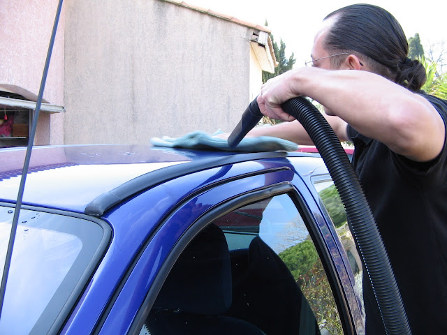

Séchage
pour le séchage j'utilise une grande micro fibre no name (depuis j'ai la water magnet )
plus la soufflerie de mon aspirateur karcher.
ce qui est bien avec la soufflerie c'est qu'ont peut sécher tranquillement les recoins difficile d'accès, là ou l'eau aime se cacher.
après le séchage la surface de la carrosserie était toute douce, comme dirait maman: " douce comme la joue d'un bébé" :)

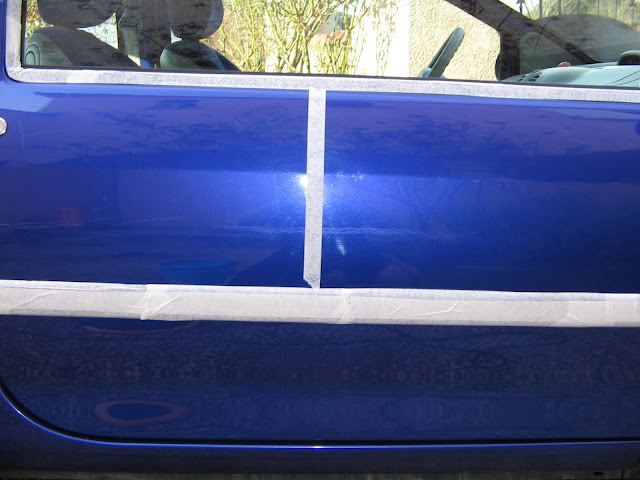

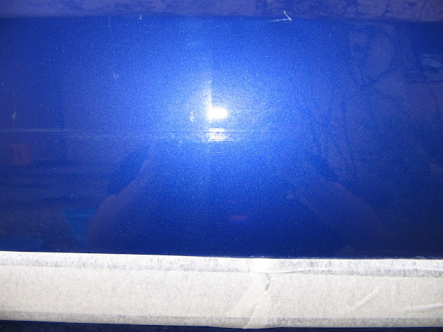

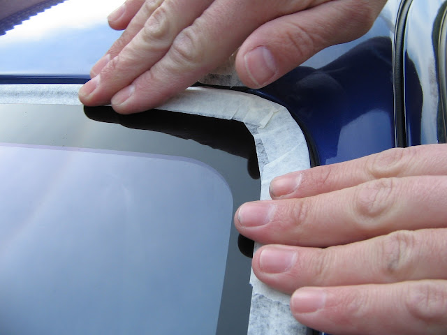

Masquage
pour protéger les plastiques de la série de polish qui va suivre à défaut de ne pas avoir du 3434 j'ai utiliser du scotch peintre
de très bonne mauvaise qualité qui m'a était difficile a enlever par la suite. et oui je manque pas mal de choses, mais point de vue motivation...
je suis en sur stock !!! :lol:
et on fait ça minutieusement s'il vous plait !
ha ha ! la tu te la pète, mai tu sais pas encore comment tu vas galérer pour le retirer ton pseudo-scotch.
là t'as moins fait le beau :oops:

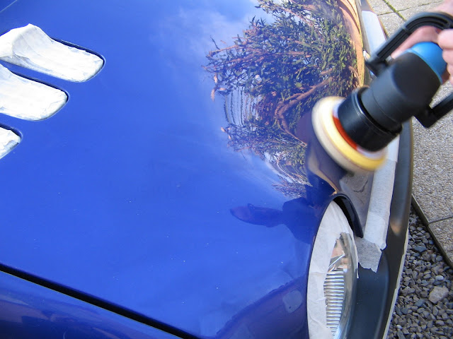

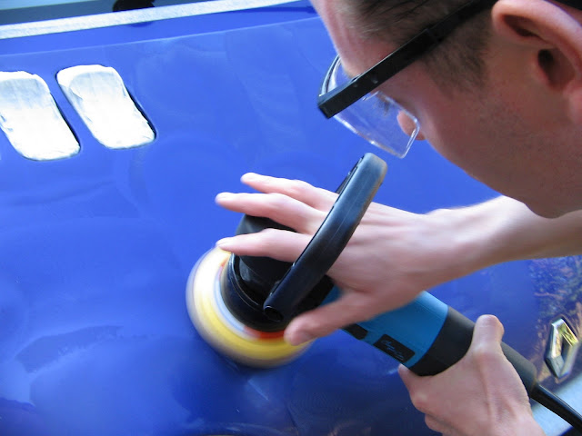

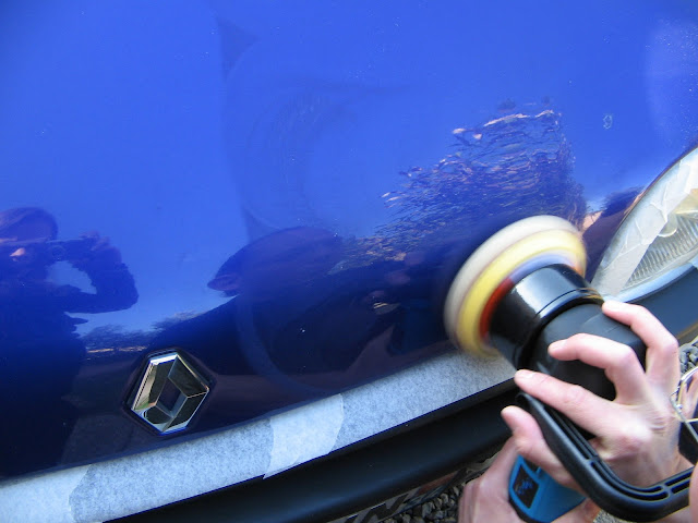

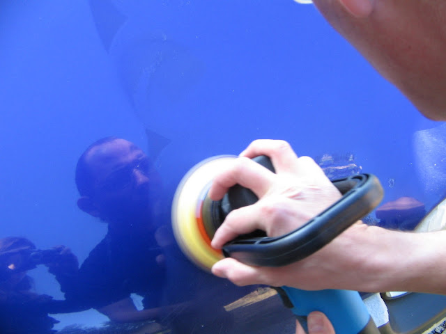

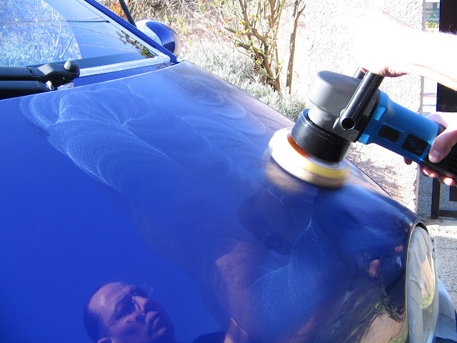

1. étape
avant de faire toute la voiture j'ai d'abord travailler sur la moitié du capot pour avoir une idée du résultat final
cela m'as permis de faire un petit 50/50 par la même occasion.
pour cette première étape j'ai utiliser:
la DAS-6 PRO
un pad bosch ( quand je le compare aujourd'hui avec mes LC je crois qu'il a la densité d'un cuting pad )
l'ultimate compound de chez Meguiar's
MF no name achetez en centre auto soit disant étudier pour la carrosserie. (today c'est supreme shine)
j'ai d'abord humidifier mon pad avec de l'eau avant de mettre le compound afin que ce dernier ne soit pas absorber par la mousse
j'ai bien étalé l' UC à la vitesse 1
ensuite je l'ai travailler en alternant les vitesses 5 et 6 suivant le besoin.
comme le polish commencer à sécher assez vite je l'ai humidifier juste un peut pour pouvoir continuer à travailler le compound
de cette façon j'ai pu continuer à travailler le compound jusqu'à ce qu'il casse.
j'ai fait 2 passes pour obtenir un résultat qui me convient malgré mon pad qui est de qualité bof bof...
ensuite j'ai buffer l'excédent avec ma MF

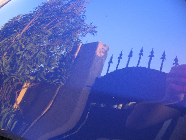

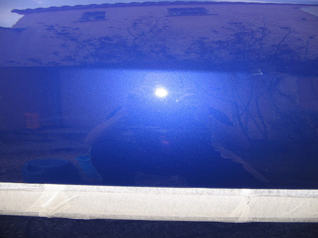

Résultat:
un petit 50/50 pour voir la différence entre la partie gauche et la partie droite.
ont commence par la partie gauche du capot
et on enchaine avec la partie droite que je vient de terminer
je suis satisfait du résultat à présent je vais pouvoir attaquer le reste de la même façons.

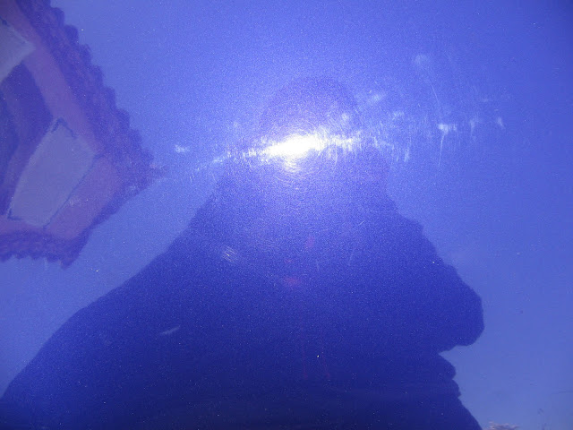

Inspection:
que j'aurai du faire avant d'entamer le capot d'ailleurs :oops:

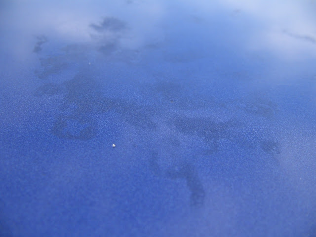

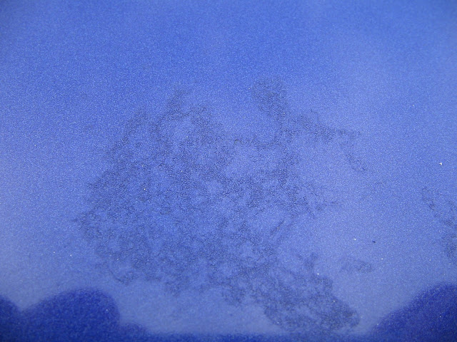

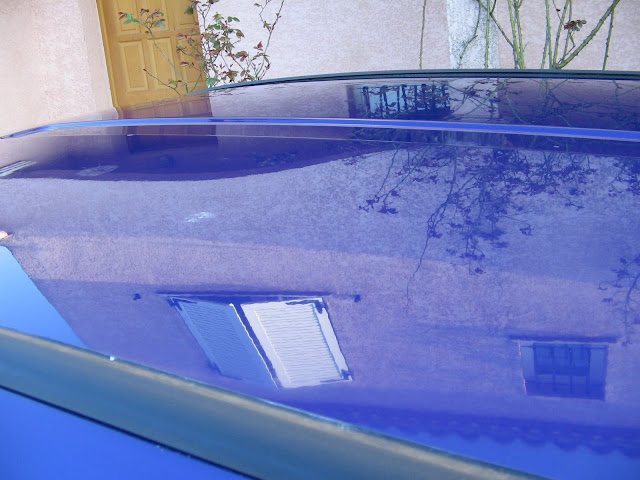

voici des taches sur le toit. je ne sais absolument pas ce que c'est.
d'ailleurs je n'ai pas réussie à en venir à bout. j'ai juste réussie à les atténué un peut .et j'ai complétement oublier de faire des photos du résultat.
peut être que je pourrai les rattraper avec mes nouveaux pad LC et du vrai polish type menzerna ?
alors voici les photos:
une autre tache similaire toujours sur le toit. il y avait aussi une belle fiente de "cuicui" bien incrusté dans la peinture alors là c'est belle est bien "cuit-cuit", pas de miracle.
et la 3éme tache de même style

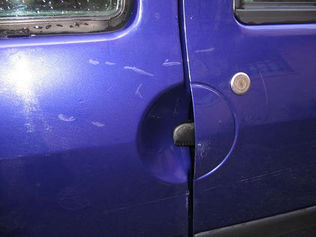

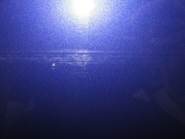

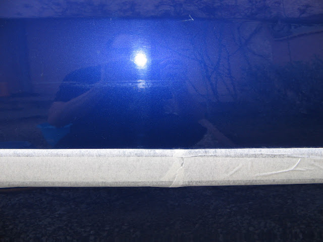

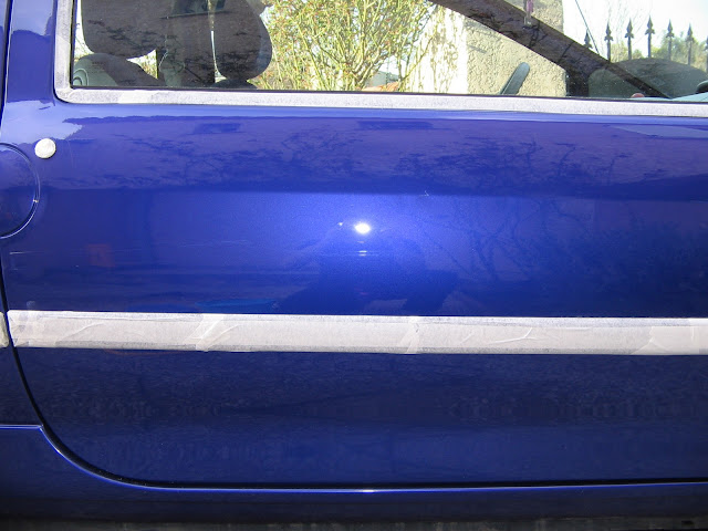

de belle rayures sur la portière coté passager.
la on voie bien la couleur de la voiture. comme je disait dans mon précédent reportage elle est bleu/violé
quelque retouches de peinture, un boulot de vrai cochon. c'est clair qu' à ce niveau là je ne peut rien faire.

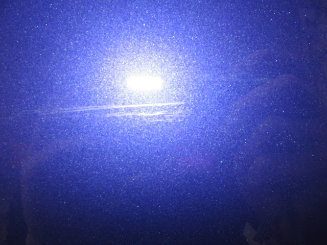

Et une belle griffe sur la portière coté passager.

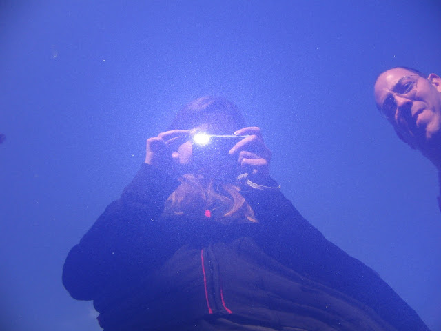

allez, on vas tenter un petit 50/50 pour voir la différence
un peut plus près
après 2 passes avec l' UC
much closer
une autre photo
la griffe est profonde je décide de faire une 3éme passe et voici ce que j'obtiens:
après j'enchaine le 2 autre étapes comme pour le capot c'est à dire l'étape 1 de chez meguiar's suive du cleaner wax.
et de très prés voici le résultat:
de plus loin:
ce n'est pas encore comme je veut exactement mais je décide de ne pas allez plus loin.
donc je m'arrête ici. avec ses polsih et ses pad je ne peut pas faire mieux.
une autre photo:
allez maintenant je continue de terminer le reste de la carroserie qui à part ces quelques défauts n'as pas d'autre problèmes majeurs.
je n'ai que des photos du capot; et oui encore je sais. en revanche là je me suis équiper de lunettes de protection car mine de rien
le compound ça fait pas mal de poussières qui accroche pas mal et je ne veut pas dégueulasser mes lunettes de vue.

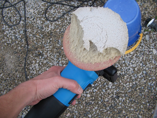

au passage le pad que j'utilisai pour l' UC à rendu l'âme :)
heureusement que j'ai eu un bon réflexe, ça n'as pas pu créé de dégâts sur la carrosserie.
je buff une dernière fois avec une nouvelle MF, je retire les scotch qui m'ont fait galéré d'ailleurs grrrrrr!!! :cursing:
et c'est repartie pour un lavage.

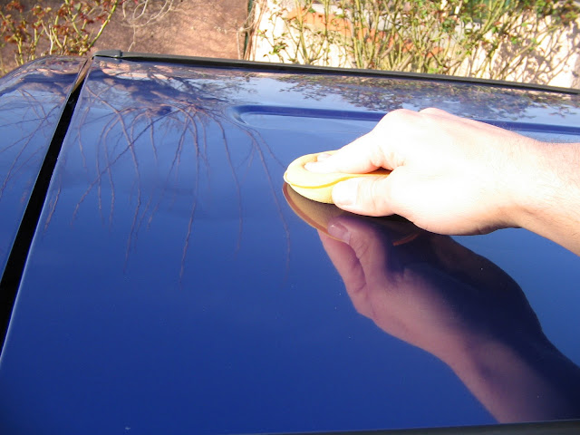

Cirage
passage d'une cire Meguiar's étape 3 (carnauba) à la main
avec un pad jaune meguiar's
pendant que ça sèche je vais m'occupai du reste.
Jantes et pneus
pour les jantes j'ai utilisé le wax cleaner.

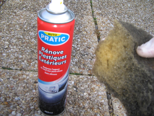

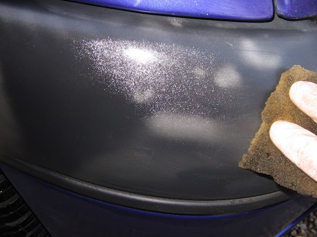

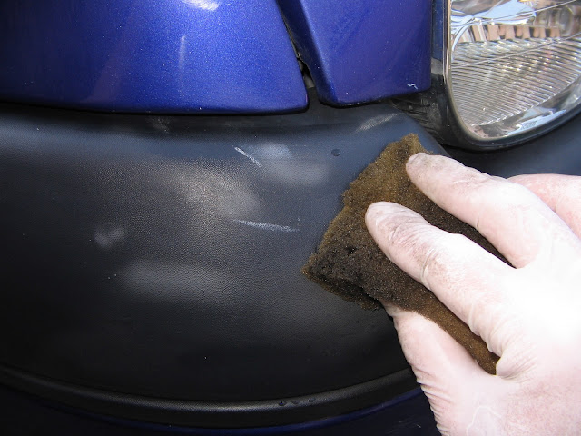

Dressing des plastiques extérieur
pour la rénovation des plastiques j'utilise un produit pas chère (4-5€ de mémoire) et très économique à l'utilisation.
c'est très brillant mais dès qu'il sèche il laisse un aspect plus naturel. il ravive bien la couleur et il résiste vraiment très longtemps.
sur ma saxo plus d'un mois facile, si bien dégraisser, et cela malgré le karcher.
je l'applique avec un morceau d'éponge.
avec le flash qui c'est déclencher pas terrible la photo du coup, j'avais pas fait attention.
après les plastique j'ai buffer la cire qui est attend toujours.

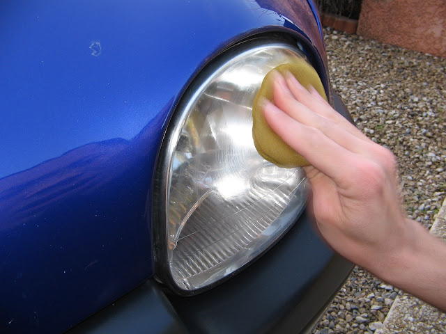

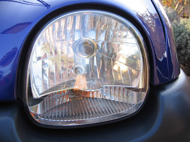

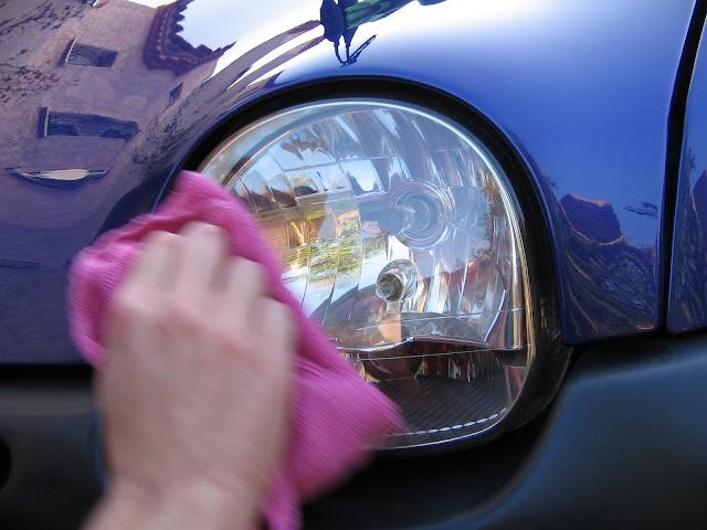

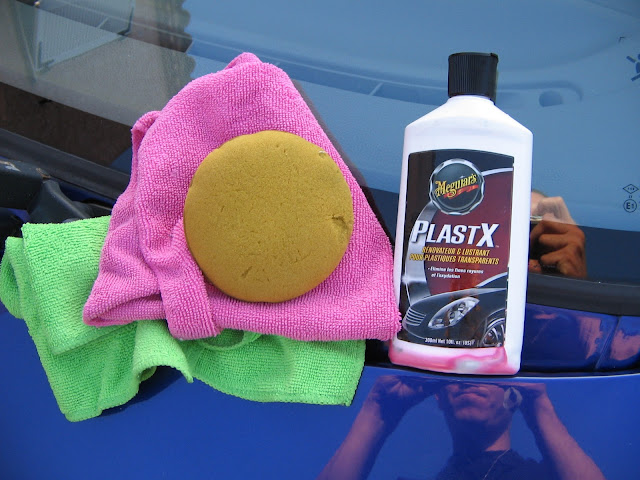

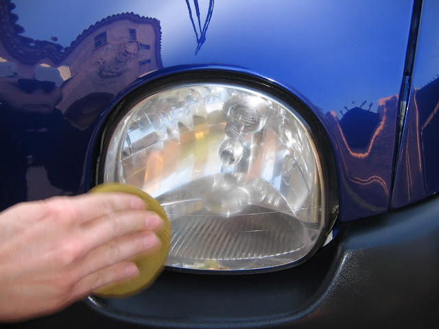

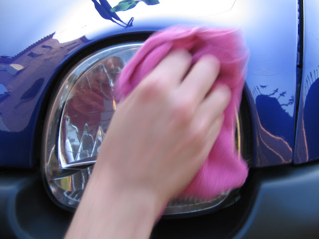

Phares et autres optiques

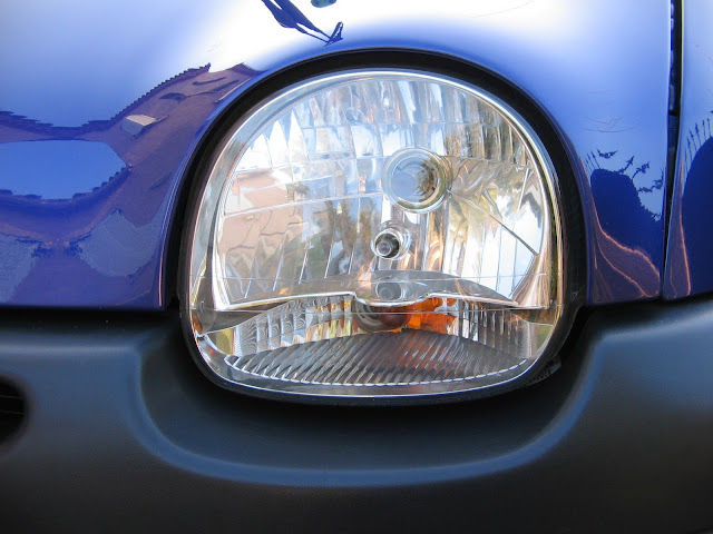

pour une petite rénovation à ces dernier j'ai utiliser Plastix de chez Meguiar's
que j'ai appliquer à la main avec un pad jaune Meguiar's
pour buffer j'ai utiliser 2 MF no name.
phare coté conducteur légérment ternie comparé à l'autre qui est plus recent.
j'applique le produit.
je buff
une 2éme couche
je buff
là ça me plait plus ;)
je fait de même pour l'autre phare, les anti brouillards et les répétiteurs. puis je passe derrière.

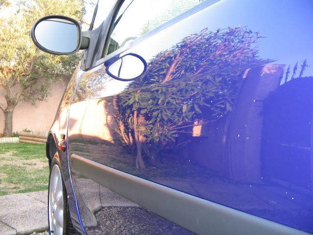

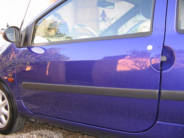

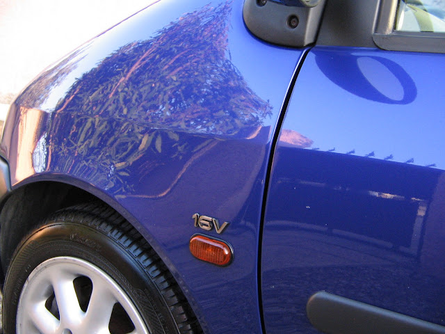

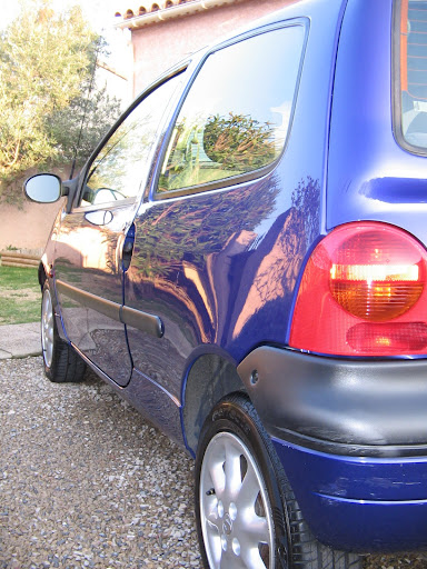

voilà c'est fini :)
allez un petit shooting pour voir le résultat final? c'est partie...
Shooting du résultat final
oops j'ai oublier de passer du rénovateur plastique sur les parties en plastique du capot :oops: :oops: :oops:
et je voie que j'en ai pas mis non plus sur les rétros aie aie aie ça crains. ça doit être la fatigue :oops:
voilà ! c'est fini ! :)

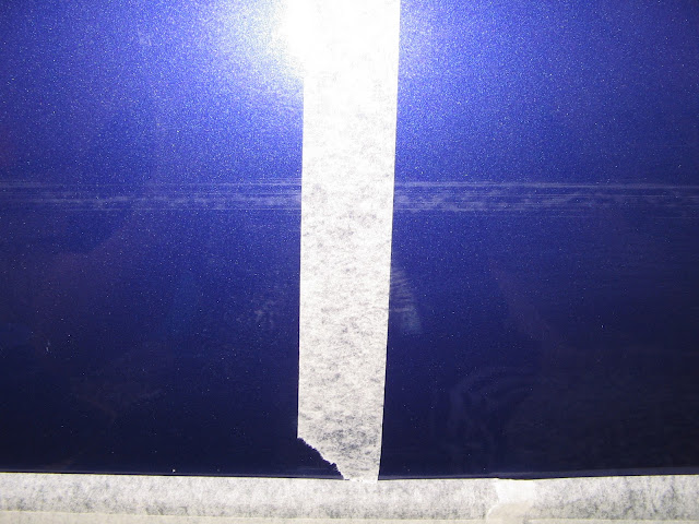

Ce qui me choque un peu c'est la taille du pad, on dirait qu'il est trop petit pour le backing plate? Ou alors c'est les photos qui laissent croire ça?
Une chose que tu auras pu remarquer : si on commande du scotch sur internet c'est pas pour rien :D Entre le scotch de peintre et le 3434 il y a un monde :P Du coup on dirait qu'il te reste pas mal de polish sur les barres en plastique au niveau du toit?

Reste à obtenir des pads de qualité ainsi que des polish de meilleurs factures, enfin l'UC est très bien et le reste aussi pour commencer mais sur certaines taches ou rayures ou voit leur limite d'utilisation.
Cette Twingo à retrouvé une meilleure teinte en effet.
Pour le scotch, y'a pas photo, 3434. Et vu aussi les quelques traces blanches restantes sur les plastiques du toit.

Comme dit plus haut, il faut être méticuleux lors du dernier lavage avec les traces de polish,
avec un pinceau doux trempé dans le seau de shampooing il faut bien passer partout, autour des baguettes, entre les panneaux de carrosserie...
J'ai peur que maintenant tu ne vois plus que ça et que cela te devienne insupportable ! ;)
Évite le produit jantes dans le cocktail, c'est trop agressif pour la carrosserie et c'est peut-être cela qui a attaqué ta clay.
Les taches sur le toit sont bien des marques de fientes qui sont restées trop longtemps... :(
Dès que tu auras une cale et du papier à poncer adapté, tu pourras tenter un petit ponçage à l'eau.
Un petit coup de brosse dans les arches de roues avec un dégraissant n'aurait pas fait de mal ;)

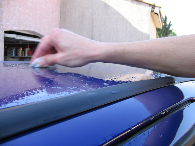

Ah, j'oubliais ! Pour la clay, essaie de la tenir à cheval entre la paume et tes premières phalanges.
Du bout des doigts, la pression n'est pas uniforme et souvent trop forte.
Avec un peu d'exercice, tu la tiendras très bien ainsi, et du bout des doigts, tu pourras contrôler le "lissé" de ta carrosserie sans lâcher la clay,
et donc juger s'il est nécessaire ou non d'insister sur la zone

Et dernière chose, si tu utilise des dressing plastiques à base grasse (comme l'AutoPratic) il faut veiller à en mettre très peu
et surtout essuyer au maximum le surplus avec une microfibre.
Sinon, par effet d'optique au soleil, ils peuvent contribuer à "cuire" les plastiques.

ToTo667x a écrit:Ce qui me choque un peu c'est la taille du pad, on dirait qu'il est trop petit pour le backing plate? Ou alors c'est les photos qui laissent croire ça?
bien vue Toto 667x comme c'est un pad qui n'était pas adapté effectivement la taille était en faite assez juste. disons qu'il était pile poil, exactement la même taille du plateau.
ce qui m'a fait stresser pour ne pas toucher la peinture avec. le 3434 sera dans mes commandes ;)
sur les barres de toit ce ne sont pas des traces de polish vu qu'elle était protéger mais des traces dû à l'age de la voiture. elles y était avant, après et on dirait pour toujours.
comme pour les pare choc. je me tante à faire une intervention au polytrol ou blackson.

Axel1966 a écrit:Comme dit plus haut, il faut être méticuleux lors du dernier lavage avec les traces de polish,
Un produit très économique quand on débute et qu'on a peu de budget est l'ONR,
le hic c'est que je n'avait pas de pinceau adapté et je ne voulais pas faire de nouvelles MR en utilisant mes pinceaux qui ne sont pas fait pour.
donc c'est des traces de fientes aussi. aie aie donc elles seront là pour toujours :(
avant de passer au wet sanding je préfère m'entrainer sur un capot ou autre récupéré à la casse.
d'après ce que j'ai lu ce n'est pas une technique facile à maitriser. donc avant de foutre en l'air la voiture de ma copine il faudra s'entrainer.
les arches de roues ont belle et bien était nettoyer mais comme tu le dit un dégraissant aurai était le bienvenue.
je ne pouvais pas mettre non plus du dégraissant cuisine :) du dégraissant digne de son nom est à venir ;)
pour la clay c'était mon premier essai. et honnêtement j'avais trop peur de la faire tomber. c'est pour cela que je l'ai tenue comme ça.
la prochaine fois je la tiendrais correctement et je ferai plus attention. merci pour la remarque. et de l'ONR sera commandé également.
