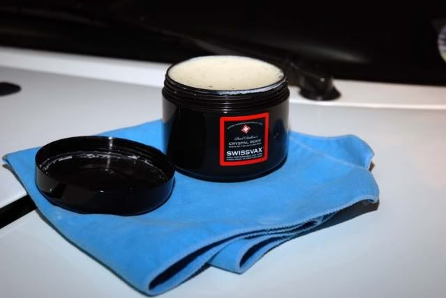

Sv Crystal Rock
Sv essuie cotton Noir

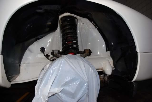

moteur et passages de roues :
La première journée sera consacrée a redonner un aspect plus correct des passages de roues et du moteur. Et il y a du boulot !
Mc geer et moi sommes arrivés vers 10h, le travail fut terminé vers 17h.
Au final 6 heures de travail a 3 pour 4 passages de roues et un moteur ! invraisemblable ? non ! :mrgreen:

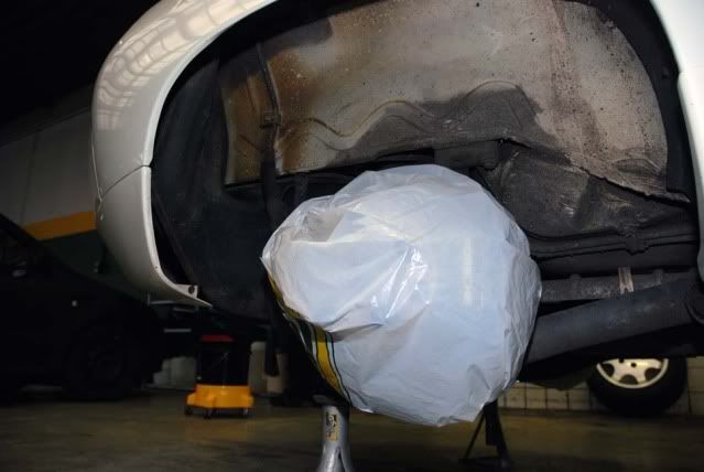

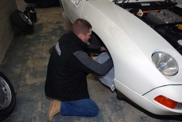

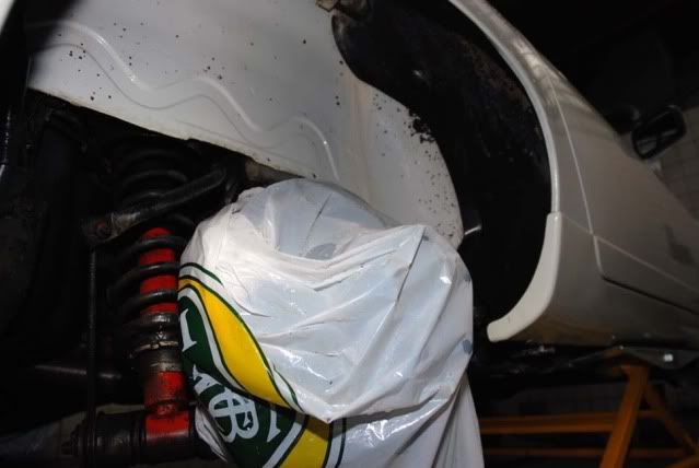

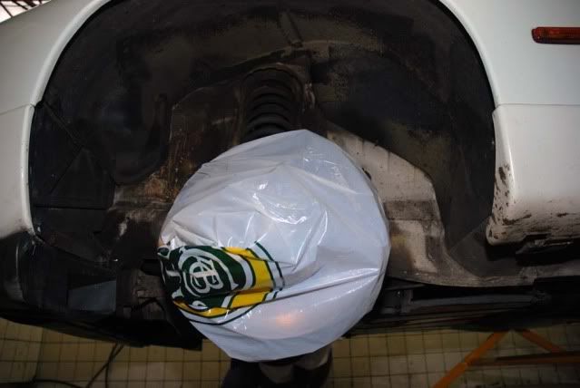

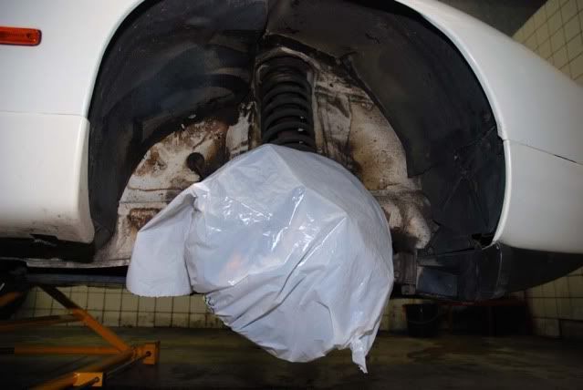

Avant de commencer toute chose, Jenzoy protège les disques de freins et étriers afin qu’ils ne soient pas souillé durant le nettoyage des éléments annexes.

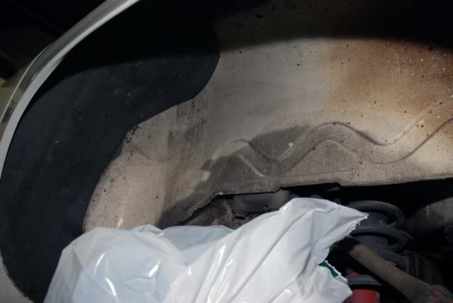

Voici quelques photos pour vous montrer l'état a notre arrivée :

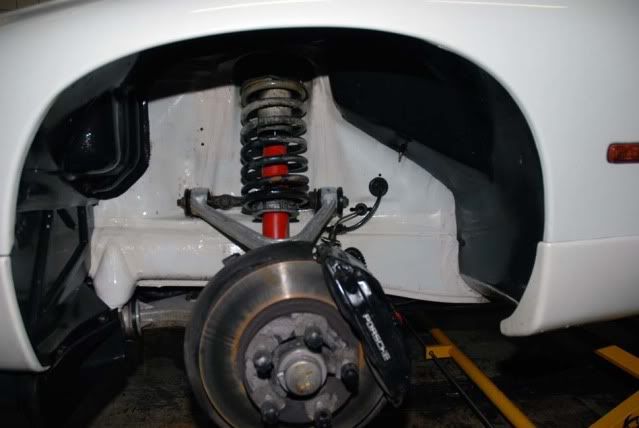

Arrière gauche :
Avant gauche :
Avant droit :
Arrière droit :
Moteur :
pas le temps de papoter, le temps est compté, donc au boulot !

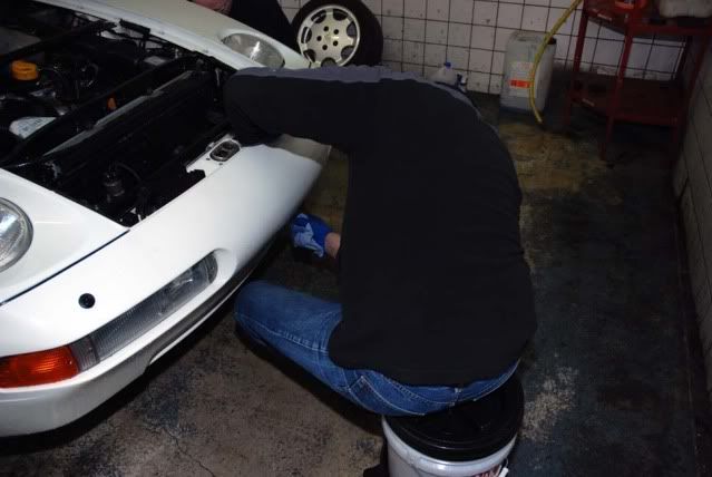

Jenzoy s’occupe du moteur, mcgeer des passages de roues coté gauche et moi coté droit.
Moteur après :

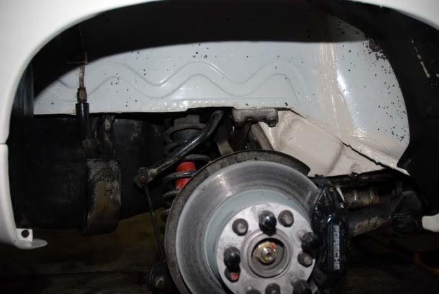

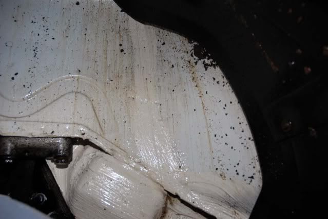

Au niveau des passages de roues : après un premier décrassage, voici ce qu’il reste, on n’est pas encore prêt d’avoir fini !
A partir de là commence une lutte acharnée avec comme arme (redoutable) dégoudronnant et dégraissant frein afin de venir a bout de toute cette saleté !
Le temps passe vite et il est déjà midi, alors petite pause déjeuner !

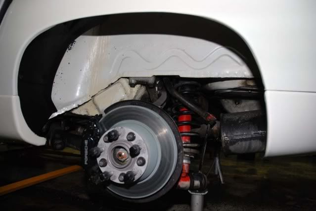

Retour au travail et après de longues heures de patience et d'acharnement, et après avoir terminé le travail a la brosses a dents, voici le résultat :
Arrière gauche :
Avant gauche :
Avant droit :
Arrière droit :

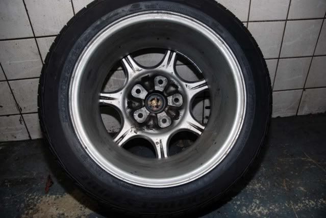

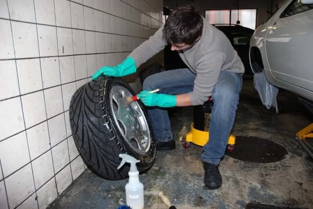

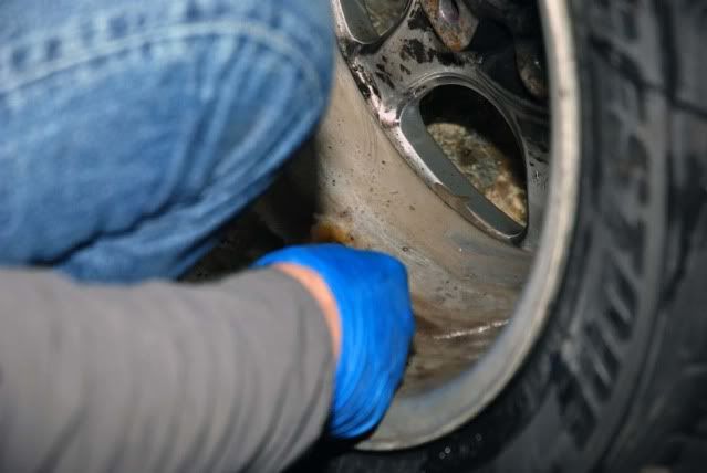

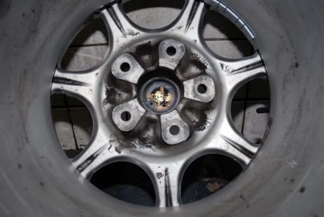

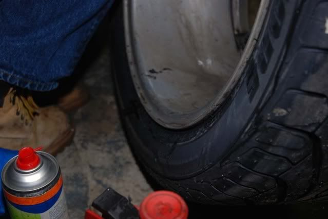

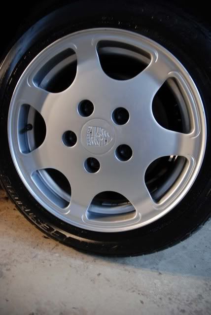

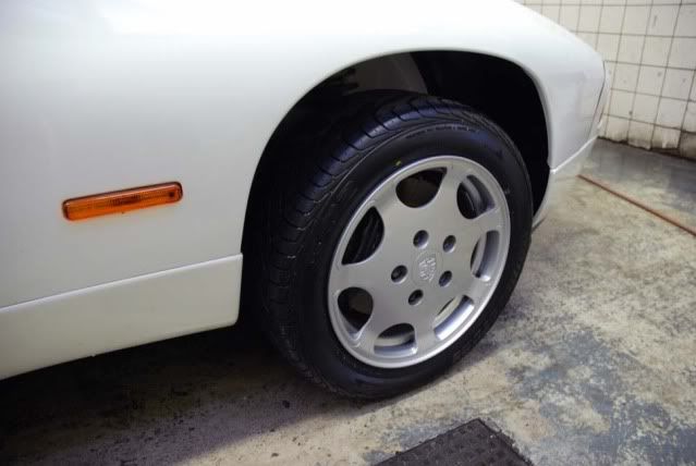

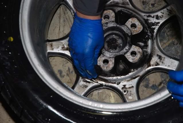

Jantes et Pneus :
Les passages de roues terminés, commence un long travail sur les jantes qui sont dans un état épouvantable. Pas tellement en ce qui concerne la saleté, mais la peinture est très abimée, rayée.
Pendant :
Après :

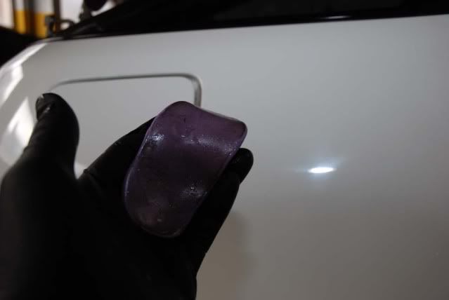

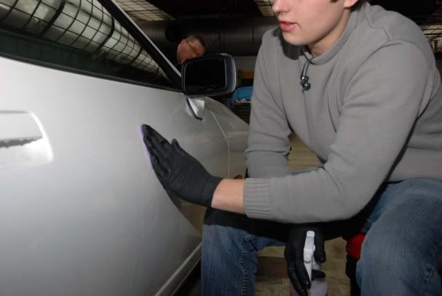

Après s’etre assuré que la carrosserie était bien propre, passage de la clay :
pour mcgeer : Meguiar’s agressive/clay lube autosmart ,
pour pytru : gloss it agressive/last touch
la clay ressort moyennement sale, le toucher est amélioré, le rendu très légèrement,

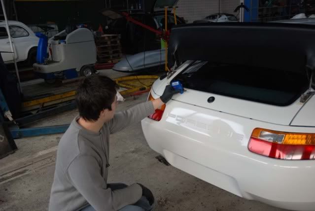

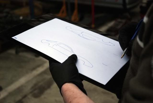

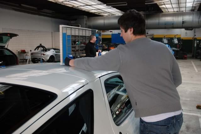

Une fois la carrosserie séchée, voici le temps de mesurer l’épaisseur de peinture afin de pouvoir avoir un suivi de l’état de celle-ci.
N’ayant pas de blue print sous la main, mc geer se lance dans la conception d’un modèle unique :
Puis viens le relevé des épaisseurs suivant un cahier des charges méthodiques.
après inspection, une moyenne de 130 à 165µm ont été relevés, mis a part l'aile avant gauche qui fait ressortir environ 300-350µm
Cette étape terminée, et avec les mesures sous la main, nous sommes donc parvenus a la conclusion que seul l’aile avant gauche avait été repeinte.

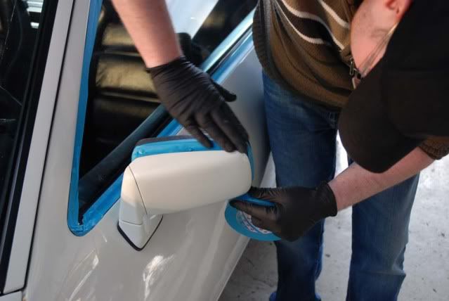

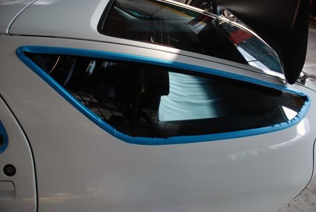

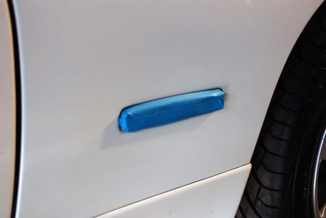

Sur une voiture de cet age, on ne peut pas se permettre de détériorer les plastiques pouvant rentrer en contact avec les pads de la machine, ceux-ci sont donc masqués avec du tape 3M 3434.
Sans oublier les rétroviseurs :
et les clignos !

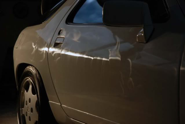

Inspection des défauts :
Ayant affaire a une voiture d’environ 25 ans, y’a de quoi s’amuser ! :P

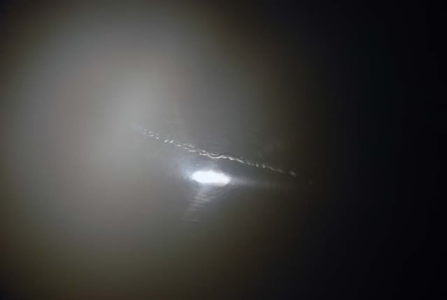

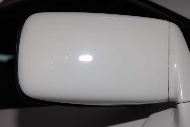

Ayant beaucoup roulé, la face avant ainsi que les rétroviseurs sont criblé d’impacts ou la peinture a sauté. C’est Jenzoy qui s’est occupé de retravailler tous les impacts présents sur la carrosserie.
Un exemple ici sur le retroviseur de droite avec la nouvelle peinture appliqué, avant le passage du diluant et du wetsanding

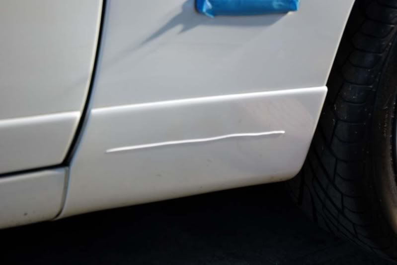

Un autre exemple ici sur le flanc droite ou une belle rayure a été comblée, un premier apercu des défauts généraux en prime !:

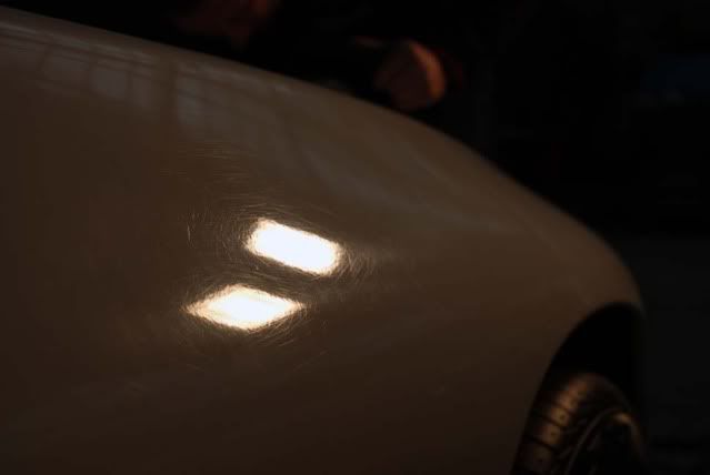

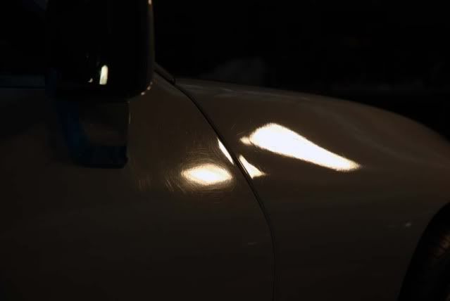

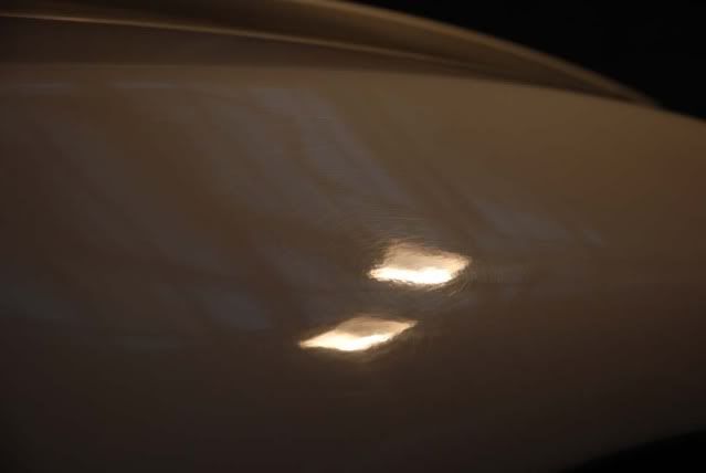

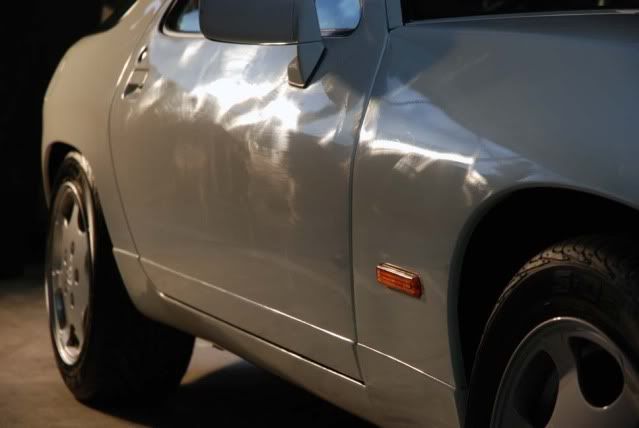

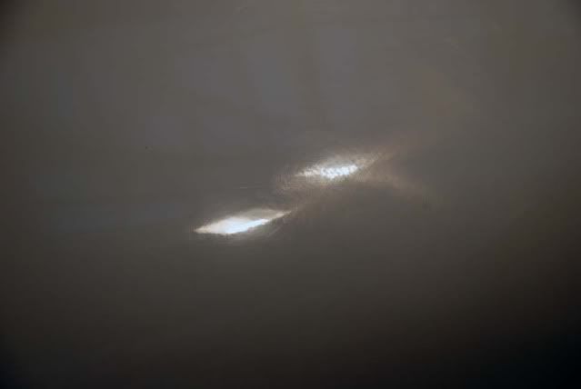

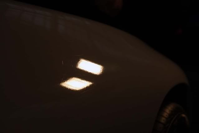

Après avoir analysé les défauts importants, venons-en aux défauts ‘habituels ‘

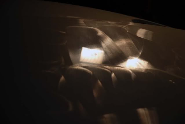

Une multitude de swirls accompagné d’un voile terne. Miam ! :mrgreen:

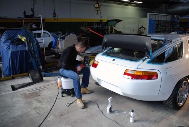

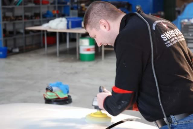

Correction des défauts :

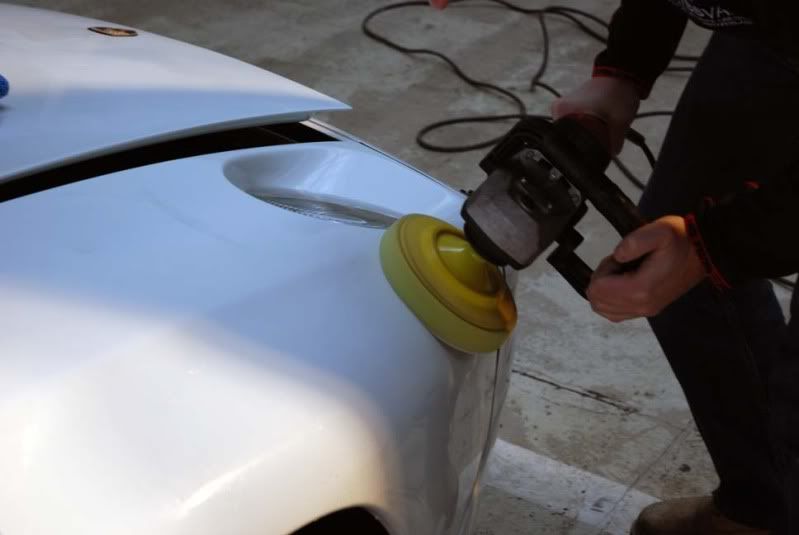

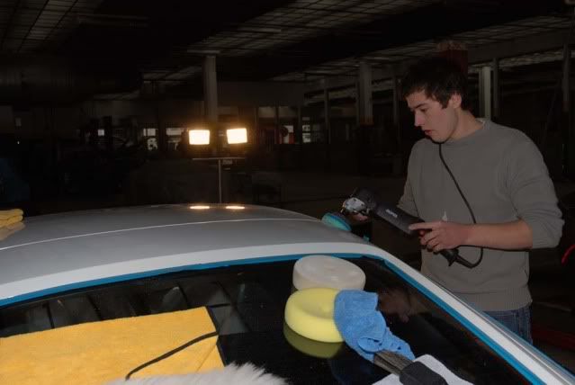

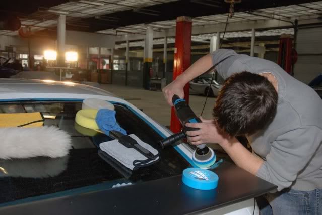

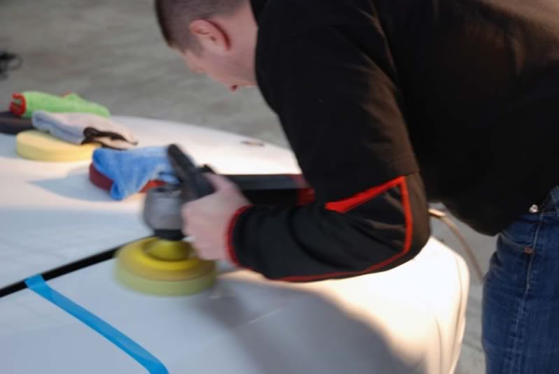

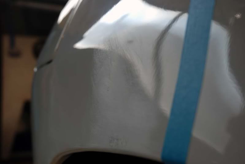

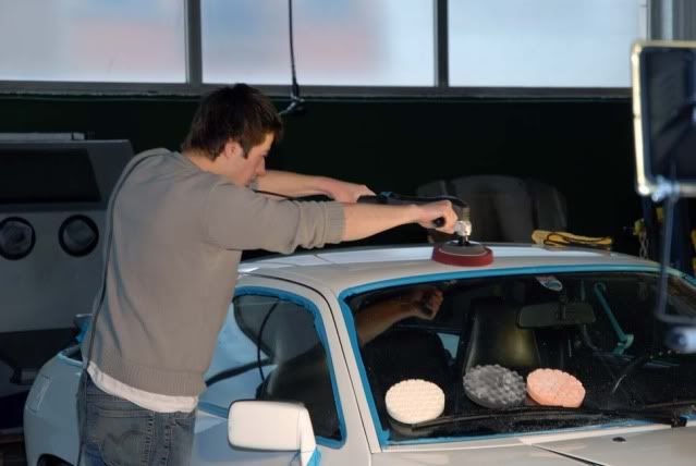

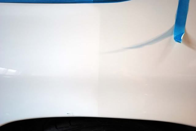

Jenzoy prend la température et fait un premier test avec sa flex sur une moitié de l’aile avant droite :
Il est resté a vitesse 2 et a fait plusieurs passages afin de casser le fast cut. En deux passes la correction effective approche les 100%, tout en laissant une finition presque parfaite !(pour un compound !)

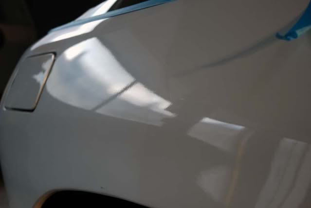

Voici le résultat après le fast cut !

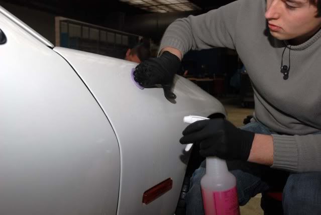

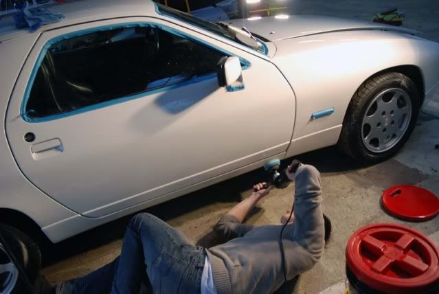

A partir de la, chacun prend ses positions, jenzoy s’occupe des retouches, et du polissage du capot et pares chocs. mc geer s’occupe du flanc gauche (comportant la griffe cité ci-dessus) et moi du flanc droit
(plusieurs wetsandings a la clé)
jenzoy reprend la même technique cité au dessus, et fait la finition a l'ultrafina,

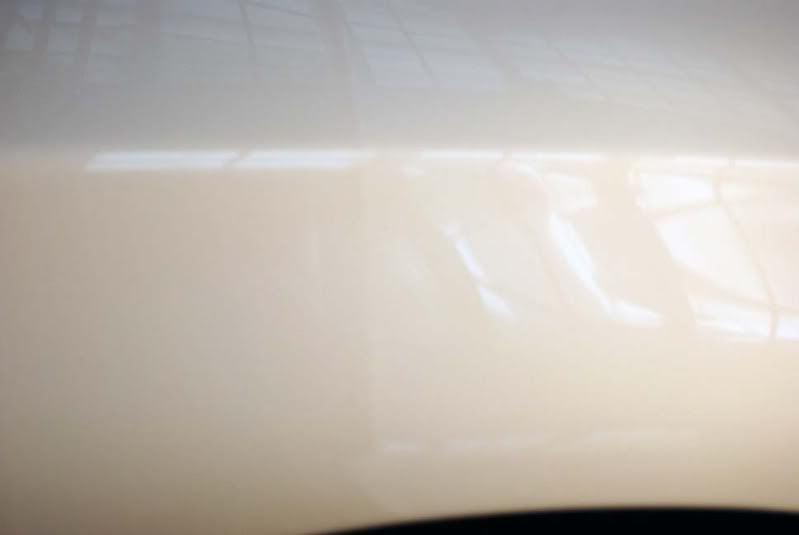

je finis l'aile que jenzoy a commencer en utilisant le fast cut sur un polishing pad, en 3 passes voici le résultat :
après la finition a l'ultrafina :
50/50 avec la portiere et l’aile avant :

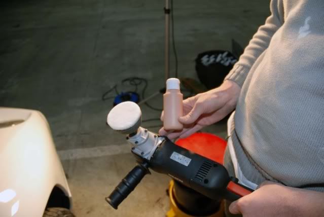

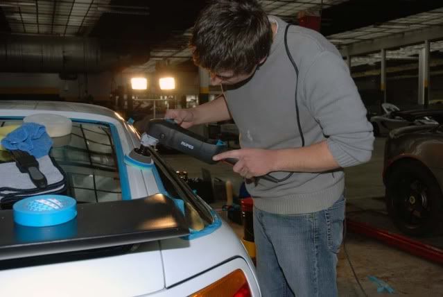

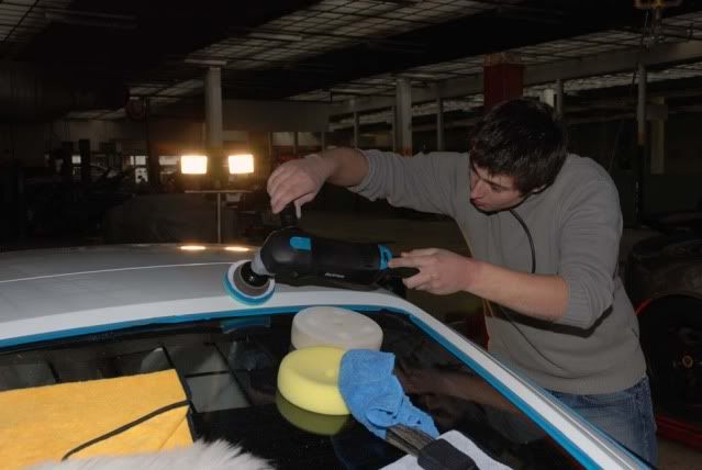

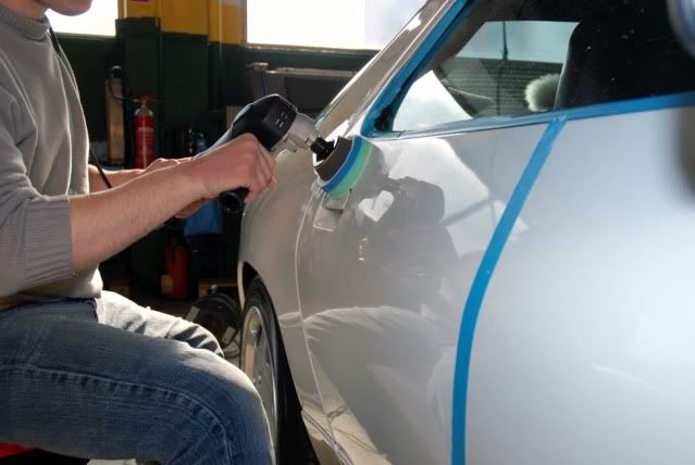

après avoir fini l'aile avant, j'opte pour un switch avec le nouveau compound de menzerna, le s100 sur un cutting pad meguiar's. Finition au menzerna 203s sur un finishing hex logic
utilisation d'une méthode Zenith classique :
- détails pour le travail du compound :
4 noisettes de polish sur le pad a chaque utilisation de la méthode décrite ci dessous (=une passe)
1. 2 passages à vitesse 1 : répartition du polish sur la zone de travail. Pression légère, mouvements rapides.
2. 2 passages à vitesse 3 : début du travail de correction. Passes plutôt lentes, pression moyenne.
3. 4 passages à vitesse 3.5 : correction des défauts. Passes lentes, pression moyenne.
4. 4 passages à vitesse 3 : lorsque le polish commence à se casser. Passes légèrement plus rapide, pression moins forte.
5. 3 passages à vitesse 1 : Polish complètement cassé, pression : poids de la machine uniquement. Mouvements lents.
Cette technique permet en une passe de corriger 99% des défauts, la finition n'est pas terrible (beaucoup d'hologrammes si on attaque fort), mais rattrapée par le 203s.
- détails pour le travail du polish :
3. 4 passages à vitesse 4 : correction des défauts. Passes lentes, pression moyenne.
le 203s est très versatile, on peut suivant le pad qu'on utilise, assurer une très bonne finition, ou corriger des défauts moyens avec le même polish !
chaque passe est accompagné d'un spray de last touch 1:1 pour lubrifier l'ensemble.

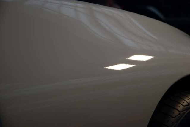

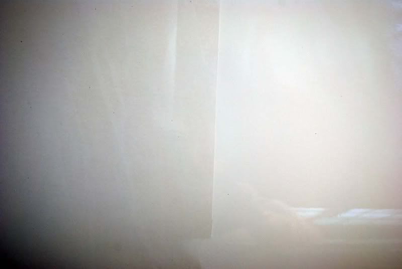

donc cette fois ci, s100, sur cutting
50/50 :

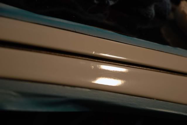

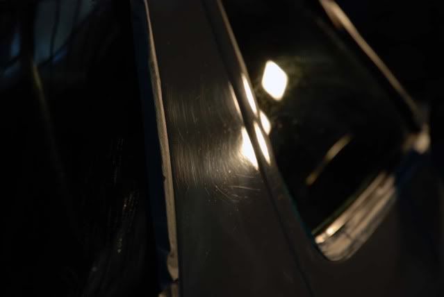

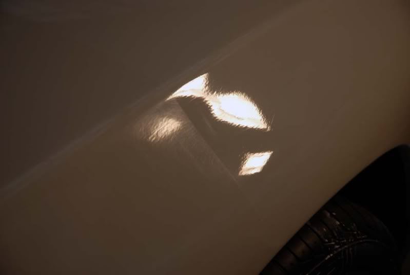

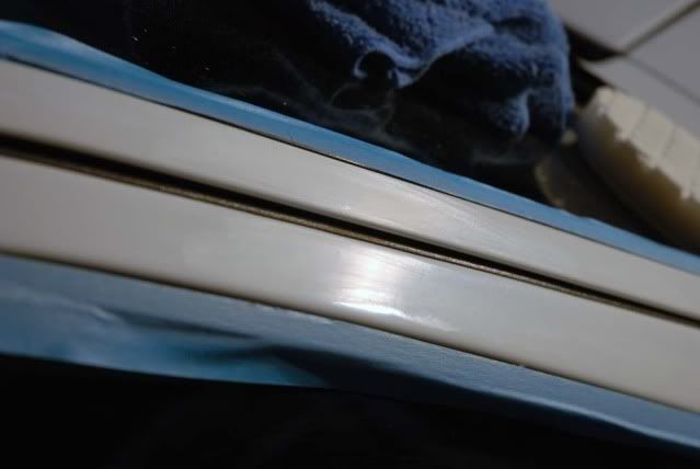

les montants sont forts abimés :
Après le passage du polishing pad avec une dose de s100 :

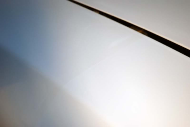

les défauts sont corrigés, mais on voit bien les hologrammes résultant !

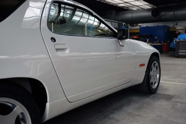

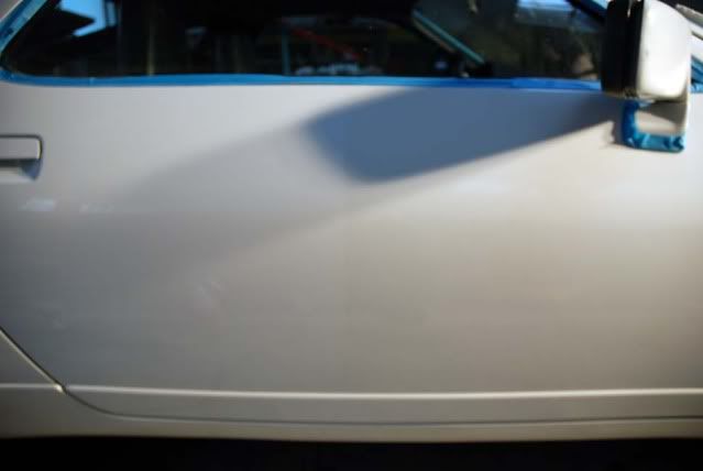

Mc geer se débrouille pas trop mal de son coté, un 50/50 sur la portière :
tout y passe, ici notamment sur le toit :

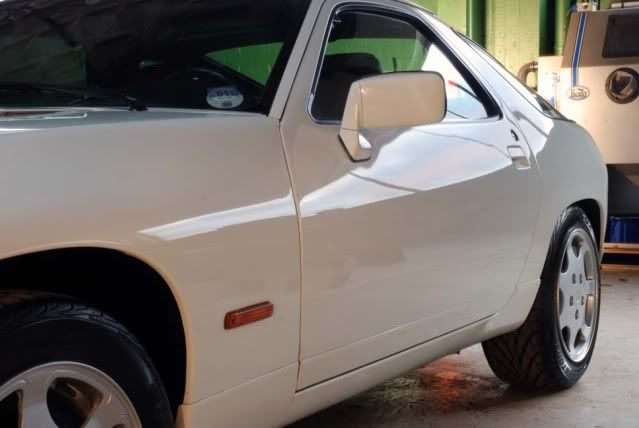

on arrive tout doucement a la fin, Je termine par la porte :
50/50 :
pas très révélateur ?

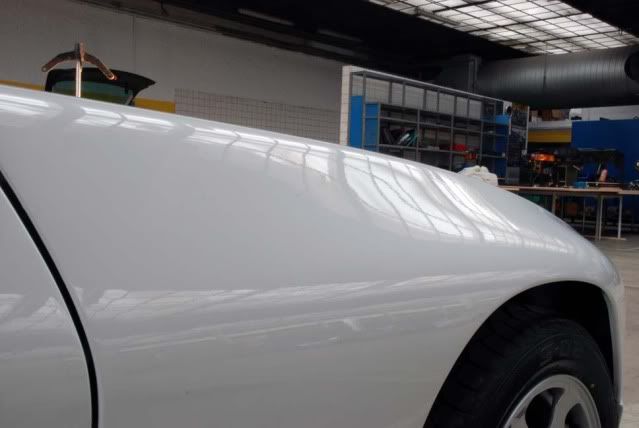

pour se faire une meilleur idée, rien de tel que de prendre un peu de recul !

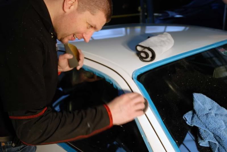

Ah, jenzoy a oublié d'effectuer le wetsanding ici ! pas de probleme même si faire ca sur cette zone est très risqué!

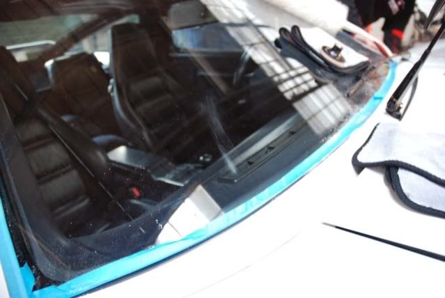

Une nouvelle expérience en ce qui concerne le polissage du verre avec cette fois ci, une mixture de ma composition.
Pad de 75mm
Ici, les défaut étant très important, ils ne seront qu’atténuer. C’est bien connu, les miracles ne sont pas possibles dans le detailing !

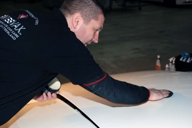

- Partage de l’application entre mc geer et pytru pour le cleaner fluid regular.
- Application de la glacier :
Buffing avec essui sv.
- La cêrise sur le gateau :
Appliqué dans la foulée après l’essuyage de la glacier :
Buffing a l’aide d’une monster fluffy et finitions avec une micropolish blue.

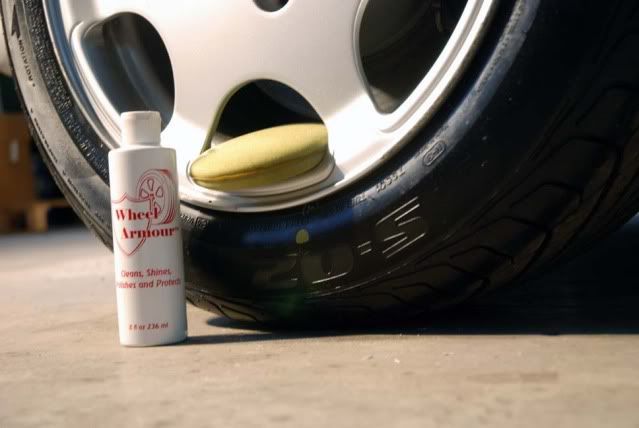

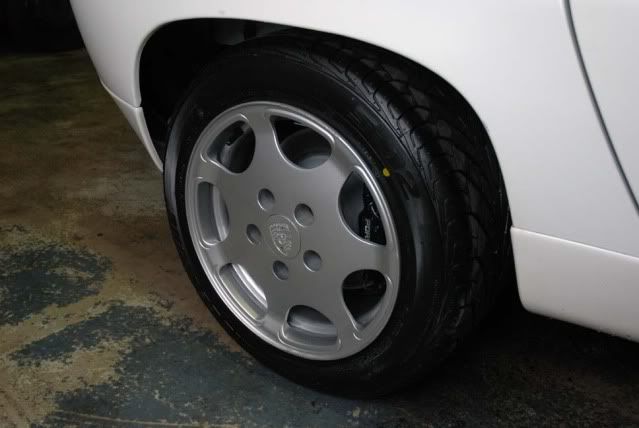

Finitions jantes :
L’extérieur des Jantes est traité avec une couche de prima wheel armour.Dressing des pneus.

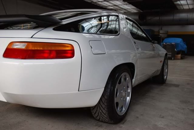

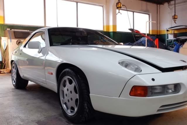

Photos finales :
il est déjà l'heure de remiser !
c'est déjà la fin, merci pour votre attention,
jenzoy, mc geer, et pytru !
